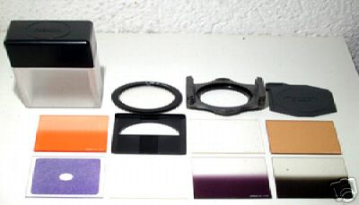

Per la sfumatura i casi possono essere due:
Polarizzatore, che ovviamente agisce su tutto ciò che stai fotografando non solo sul cielo (anche se su questo è molto più evidente che sul resto).
Filtro Cockin (o simili) degradante azzurro (e questo spiegherebbe perchè vedi una leggerea dominante azzurra anche sul palazzo).

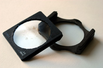

Credo proprio sia stato usato un filtro Cockin degradante (non mi chiedere il codice estto però! Mandrillo ).
Se non li hai mai visti si tratta di un telaietto che si monte sull'obiettivo e che ti permette di infilare con molta rapidità dei quadratini colorati senza dover avvitare e svitare ogni volta il filtro. Ne esistono di molti tipi uniformi, sfumati, con effetti farticolari e chi più ne ha più ne metta.
