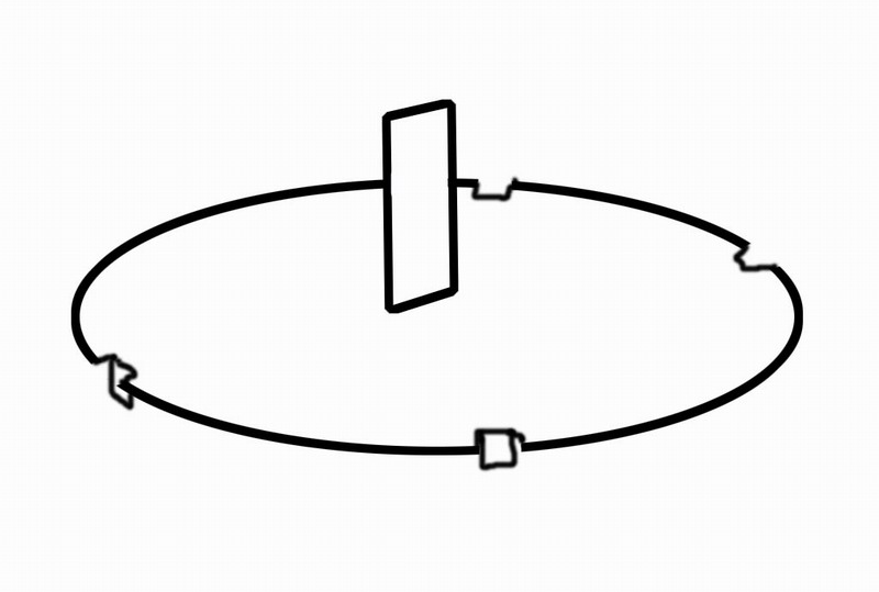

MessaggioInviato: Mer 27 Ago, 2008 7:15 am    Oggetto: metodo alternativo Rispondi con citazione
Grazie per l'apprezzamento !!
Per i più bravi, avrei pensato ad una soluzione alternativa anche se ovviamente più laboriosa.
Ritagliare dal solito lamierino un disco delle stesse dimensioni di quello posto all'interno della semi-calotta, in corrispondenza della ghiera dei diaframmi (foto 4 freccia rossa).
Saldare al centro del disco la linguetta da inserire nel sensore di movimento.
Sul bordo del disco ritagliare e piegare verso il basso 4 o più linguette che si inseriranno, facendo presa, nei riseghe presenti sul disco metallico della ghiera diaframmi.
