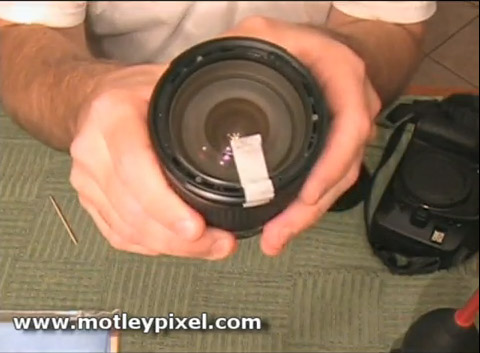

io son tornato dalla Scozia e grazie al forte vento, mi son trovato il 17-55 pieno di polvere...
mi son messo a cercare su internet e ho trovato questo video
http://www.youtube.com/watch?v=tOZRN2mxajk e queste spiegazioni http://www.pbase.com/lightrules/drp
quindi me lo son smontato e pulito da solo.
tempo: 10 minuti
difficoltà: ho sudato freddo per paura di rovinare qualcosa, ma in realtà è molto molto semplice.
la cosa più difficile è stata trovare il cacciavite abbastanza piccolo, che mi son fatto prestare... (unica cosa se provi a farlo tu: ricordati di mettere un pezzettino di nastro sulla ghiera esterna e uno sul lentone che vai a togliere per poi riallinearli perfettamente)
ora il mio 17-55 è... pulitissimo...
Smile Smile Smile
Ciao da Stefano
tempo: 10 minuti
Smile Smile Smile
Ho guardato il video e in realta sembra tutto molto semplice (anche troppo) mentre per il testo che mi hai linkato non ho dimestichezza con l'inglese!
Sarei tentato di lanciarmi nell'autopulizia, qualcun'altro ha fatto del fai da te con buoni risultati?
Grazie a tutti!!!

Se ti può aiutare (o dare coraggio Ops ) ieri dopo aver letto qui ho preso il mio Sigma 17-70, che si costa un terzo ma che per me è un tesoro visto che lo uso tantissimo (per farti capire il grado di timore) l'ho aperto e l'ho pulito, si smontano allo steso modo, ci ho messo 20 minuti e con la peretta ho levato via tutto lo schifo che era entrato.
Se ha un minimo di manualità e cacciaviti molto piccoli fallo senza timore...ma con molta calma Wink

Ora so che prima di comprare un obiettivo usato occorre verificare che non sia stato autoriparato, e farselo dichiarare per iscritto.
Interessante il nastro adesivo sulla lente, particolarmente indicato per la cura dell'antiriflesso.
guarda io di solito rispondo sempre educatamente però chi provoca di professione mi fa proprio girare...
il nastro ovviamente non va sulla lente, ma sul bordo esterno dove ci sono le viti!! questa tua affermazione mi dimostra che non sai di quel che stai parlando perchè non ti sei curato neppure di vedere i video... complimenti
