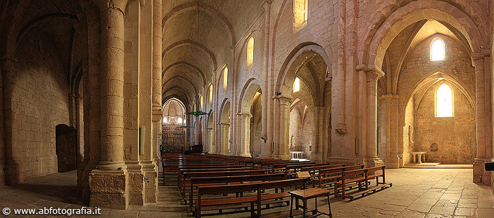

ho trovato questa guida : http://www.abfotografia.it/articoli/Consigli_Pratici_Fotografie_Panoramiche.htm

MessaggioInviato: Ven 13 Ago, 2010 2:23 pm    Oggetto: Rispondi con citazione
Guarda però come restano deformate le panche in primo piano... nel tuo caso non ti ritrovesti a riprendere soggetti lontani, come nei paesaggi, dove la distorsione è difficilmente avvertibile, ma situazioni come queste, con parti d'immagine anche molto vicine.

MessaggioInviato: Ven 13 Ago, 2010 5:03 pm    Oggetto: Rispondi con citazione
Dovresti fotografare spostando la macchina mantenendoti parallelo al soggetto, la distanza fotocamera soggetto non deve variare, per montare le foto la cosa migliore sta nell'usare un SW specifico tipo photostitch. In caso di foto ultraprofessionali si utilizzano dei binari su cui far scorrere il complesso fotocamera treppiede.
