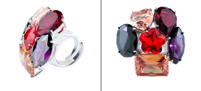

Un mio amico mi ha chiesto di fare alcune foto a dei gioielli per farne una brochure. Questo è il primo tentativo: vi pare che possa andare? Notate qualche difetto?

La luce mi sembra buona (non avevo dubbi, da questo, viste le tue foto Wink )
Il riflesso sul tavolo invece, insieme a questo leggero azzurrognolo di sfondo, non mi convince troppo... forse meglio isolare completamente il gioiello con sfondo bianchissimo e nessun riflesso.

Pensi che una così sia meglio?
Io volevo fare qualcosa di un po' + particolare...suggerimenti?

Si, preferirei la seconda, per mio gusto personale.
Tieni conto che su questo genere di fotografia sono un incompetente totale quindi ti parlo da spettatore Smile
In ogni modo, se cerchi qualcosa di particolare e di diverso, da giocare un pò sui riflessi, allora azzarda qualcosa di più netto, un riflesso molto più forte, addirittura uno specchio...
Che ne dici di briciole di uno specchio tritato su cui appoggiare il gioiello? Very Happy

da "spettatore" preferisco anch'io la seconda ... oltretutto nella nella parte sinistra risalta di più la montatura in oro bianco .....
la lucentezza avrebbe ancor più risalto forse su sfondo nero , senza che perda troppo "valore" la pietra scura a sinistra (non so il nome tecnico, sorry) anche se magari lo sfondo nero non si addice troppo alla brochure richiesta.
cmq. parere sempre di spettatore e inesperto.

Partendo da queste buone soluzioni credo si debba lavorare molto su alcuni fattori. Li espongo in ordine sparso sottolineando che nn sono espertissimo in still life di gioielli:
1) Contrasto: si nota una decisa mancanza di contrasto sulle parti metalliche dell'oggetto
2) Riflessi: in questo tipo di scatti la riflessione del flash è inevitabile schiarendo eccessivamente alcune parti dei gioielli. Prova ad usare un polarizzatore ed a eseguire due scatti polarizzando parti differenti del gioiello
3) Giocare meglio con la luce, mancano un po' di volumi, rendere un po' più corposo anche la parte metallica (leggi qua)

Ciao Marco... io forse vado contro corrente... ma preferisco la prima, a me il riflesso piace molto, da un effetto di lucentezza maggiore... è un mio punto di vista comunque...
potresti postare una foto del set? mi hanno fatto una richiesta simile e vorrei avere qualche idea di come realizzarla...
grazie..

Secondo me ne la prima ne la seconda vanno bene.
La prima é una questione di gusti e la seconda non é leggibile a causa dello sfondo bianco e il colore del metallo.
Prova uno sfondo blu o nero...o rosso anche se rischi di perdere il dettaglio della pietra.

nero dovrebbe essere il migliore

Preferisco la seconda, anche se non la ritengo ancora ottimale:
l'impressione che ne ho è che l'anello "galleggi" o sia sopseso nel bianco... non so se mi sono spiegato. Smile

E fotografarli al dito di qualcuna?
Ovvio, ci vorrebbe una bella mano... Basta quella, poi la tizia può anche essere un ces..... Diabolico

Anch'io ho pensato al dito di qualcuna. In alternativa xchè non provi con uno sfondo opaco in modo da creare meno riflessi?

Tecnicamente sono due tipi di foto: 'Ambientata' e Still life che è il tipo di foto che deve realizzare Spinellino. Sulla bontà di preferire un tipo di scatto all'altro dipende dal progetto che deve realizzare. Se è uno scatto commerciale deve attenersi all'idea creativa del grafico, eventualmente discutendo idee e suggerimenti.
Se poi gli hanno chiesto una foto con piena libertà forse ambientarla un minimo (anche senza usare modelle) può essere una soluzione secondo me Wink

I know, i know, i know. Soltanto che ho letto che la richiesta arriva da un suo amico e ho dedotto che avesse la massima libertà.
La mia idea derivava dal fatto che il tipo di "cimeli" ha varie colorazioni che riflettono la luce in modo molto diverso ecco xchè l'idea di ambientarla o se vuole per forza uno still life opacizzare il fondale

Ho fatto altre 2 prove:
su sfondo nero. Forse qui perdo un po' troppo dettaglio sulle pietre + scure
e su sfondo bianco ma con 2 accorgimenti: un po' d'ombra e qualche riflesso nero in + nella foto di destra, in modo da staccarlo un po' più dallo sfondo:
che mi dite?

Come foto quella con sfondo nero ha più appeal (più corposa l'immagine), forse meno riflessi che si 'intrecciano' troppo con il soggetto vero e proprio. Cmq anche le ultime due prove sono un netto miglioramento.
Hai provato a fare tanti scatti curando l'esposizione ed i riflessi di un particolare alla volta (prima i zirconi, poi il metallo): potrebbe essere più facile unire il tutto in photoshop per avere un risultato ottimale. I professionisti lavorano così...

Si è vero su sfondo nero lucido è molto meglio.
1 curiosità:
Il lens flare sulla prima in alto lo hai fatto in pw?
