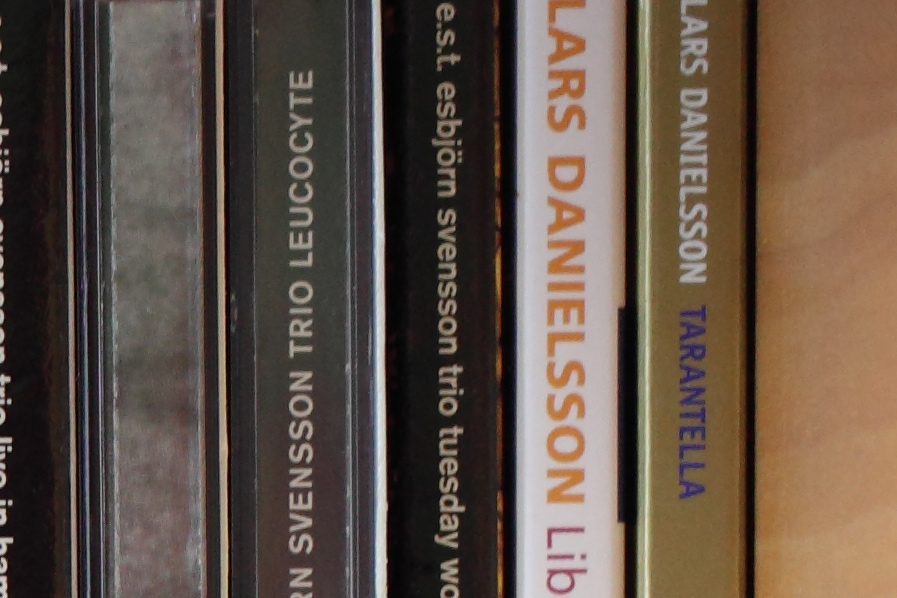

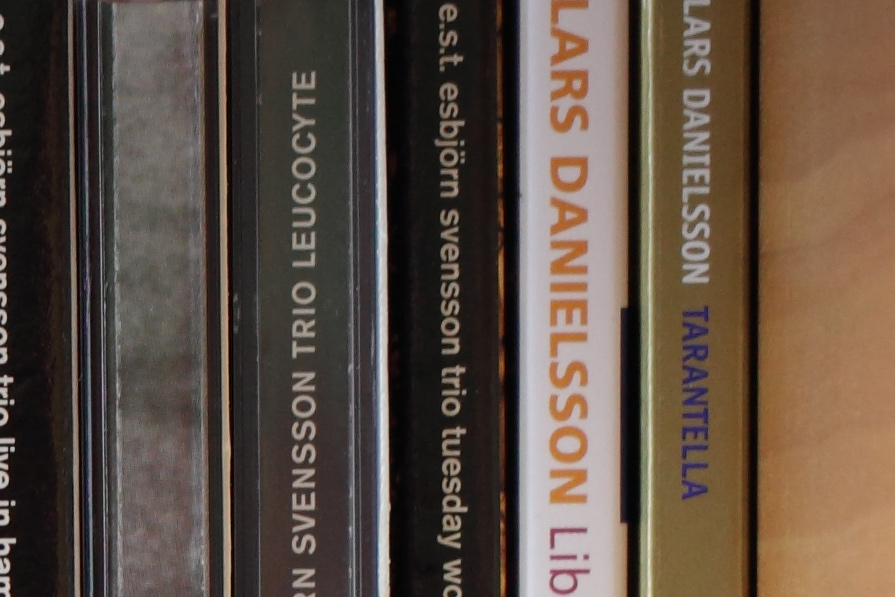

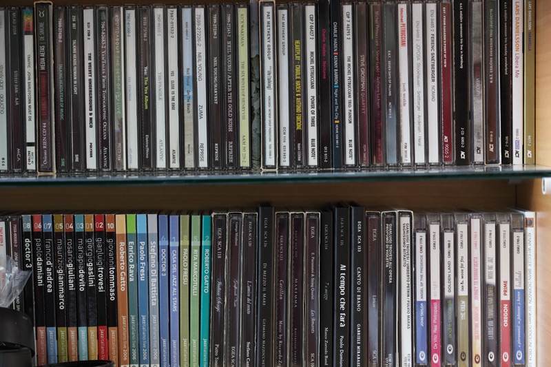

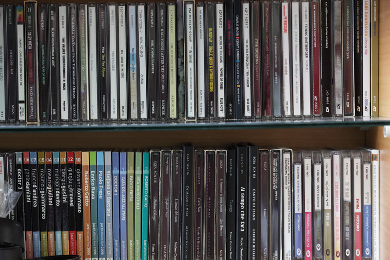

MessaggioInviato: Sab 22 Mgg, 2010 8:54 am    Oggetto: Rispondi con citazione
spero possa essere utile:
5DMkII - 180 Sigma - cavalletto - scatto remoto.
1^: 1600 ISO 21 mega;
2^: 1600 ISO sraw;
3^: 800 ISO 21 mega;
4^: 800 ISO sraw.
apertura file raw con DPP, nessuna post, stile immagine neutro.
 Dimensione:  188.15 KB
 Visualizzato:  File visto o scaricato 7014 volta(e)
 Dimensione:  186.7 KB
 Dimensione:  187.06 KB
 Dimensione:  187.89 KB
https://www.instagram.com/maxtolardo1957/?hl=it>Il Mio Instagram
Massimo Tolardo
Iscritto: 10 Ott 2007
Messaggi: 6715
Località: Squinzano (LE)
MessaggioInviato: Sab 22 Mgg, 2010 8:57 am    Oggetto: Rispondi con citazione
se qualcuno mi spiega come fare, posso inviare i crop al 100

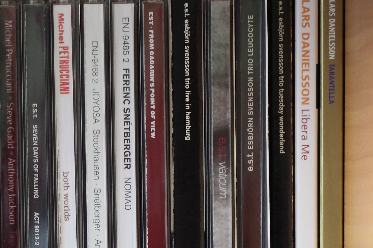

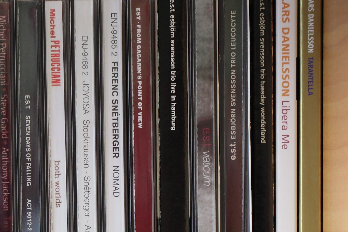

Massimo Tolardo
Messaggi: 6715
MessaggioInviato: Sab 22 Mgg, 2010 1:38 pm    Oggetto: Rispondi con citazione
dovrei aver capito come si fanno i crop. speriamo di aver fatto bene.
stessa numerazione
 Dimensione:  188.62 KB
 Visualizzato:  File visto o scaricato 6962 volta(e)
 Dimensione:  182.74 KB
 Dimensione:  184.52 KB
 Dimensione:  188.22 KB

Se la differenza c'e', per me è così piccola da non giustificare la rinuncia alla risoluzione maggiore: metti che faccio una foto a 5M o 11M che poi si rivela essere sensazionale...la vogliono per una campagna pubblicitaria Pallonaro e...ho solo la risoluzione medio/piccola perchè Ken Rockwell mi ha detto di liberare spazio sull'hd!! Ops
Io forse una microdifferenza la vedo, ma riconosco che è talmente lieve che potrebbe anche interessare la sfera della suggestione!
AleZan ha scritto:
non ha mai portato alcuna prova concreta per sostenere queste sue affermazioni che hanno fatto scoppiare casini ovunque... Smile
Wink Wink Wink
