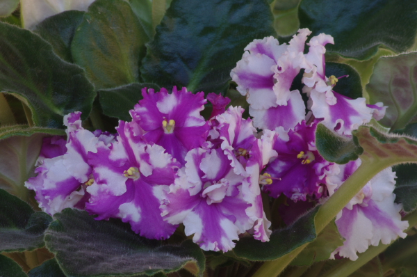

Domenica sera ho scattato delle foto di due fiori e poi rivedendo gli scatti sul PC non riesco a capire una cosa ....
Procedo a punti:
1) la macchina è una Pentax K-x con obiettivo Pentax DA 55-300mm ED.
2) le foto sono scattate a circa 2 mt dalla camera con fuoco manuale puntato nel mezzo dei fiori
3) lo scatto è stato fatto su un cavalletto
La foto è :
I dati exit sono:
Lunghezza focale 210 mm
Tempo di posa 0.4sec
Fuoco F29
Sensibilità 200 ISO
delay scatto 2 sec

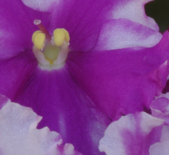

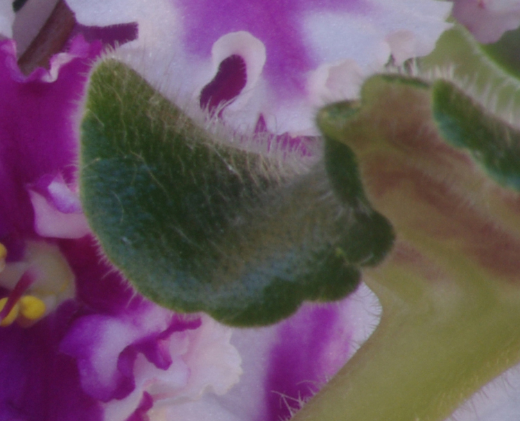

Il problema che nonostante il fuoco sia fatto sul secondo pistillo da sinistra, risulta più a fuoco e dettagliata la foglia che è sulla destra che il pistillo.
Questa è la foglia :
... e questo il pistillo:
Voi cosa ne pensate? dove mi sono sbagliato? Quale sarà effettivamente la profondità di campo? E perchè nonostante il fuoco è sul fiore, non risulta nitido ed a fuoco come invece è la superficie dalla foglia?

il mirino se non allineato perfettamente potrebbe darti una risposta leggermente front o back, il display lcd invece ti da esattamente ciò che vede il sensore. quindi è più preciso.
considera poi che il diaframma molto chiuso ammorbidisce molto l'immagine attenuando la nitidezza.. la sensazione di mancanza di messa a fuoco potrebbe essere accentuata da questo aspetto.

A f29 dovevi ottenere tutto a fuoco. La foglia in realta' sembra piu' a fuoco ma non lo e'. Il problema IMO e' duplice: scarsa nitidezza da diaframma troppo chiuso e micromosso.
Hai usato l'autoscatto, comando remoto o il pulsante di scatto?

si il diaframma molto chiuso attenua la nitidezza. secondo me la causa è questa in aggiunta ad una leggera imprecisione di messa a fuoco.
sulle inquadrature molto ravvicinate anche i diaframmi molto chiusi non garantiscono molta profondita di campo. vedi le foto macro..
