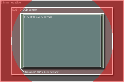

Per esempio il 30 f1.4 o il 10-20mm. Ovviamente per utilizzare la foto dovresti poi croppare il centro dell'immagine ottenendo cira un file da 6Mpixel di 2900px come lato maggiore.
Ovviamente non ha molto senso perche' costa meno un 17-35 per full frame che un 10-20 (16-32mm) per apsc.
Vedi immagine che ti allego.

A dover di cronaca... al meeting ho avuto modo di provare il mio tokina 12-24 (progettato per macchine con crop 1.6x) su una 1D (crop di 1.3x): iniziava a vignettare a partire dai 15/16mm di focale ovvero si riusciva a inquadrare lo stesso angolo di campo che si inquadra a 12mm sulla 10/20D (che hanno crop di 1.6). Per questo motivo preferisco il Tokina al Canon ef-s 10-22 che sulle macchine con crop 1.3x o ff non può proprio venire montato a causa del differente attacco (EFS e non EF, mentre il Tokina, come anche il Sigma 30mm hanno attacco EF standard).
Un domani, dovessi vincere alla lotteria una 1D potrei non cambiare obiettivo e tenermi il 12-24! Wink
Bye! Ciao
PS: L'ho provato a suo tempo anche sulla Eos 3 (pur soltanto osservando nel mirino e non scattando foto) e in effetti continuava a vignettare solamente sotto i 20mm effettivi... quindi diciamo che su una FF diventerebbe un 20-24mm f/4.
