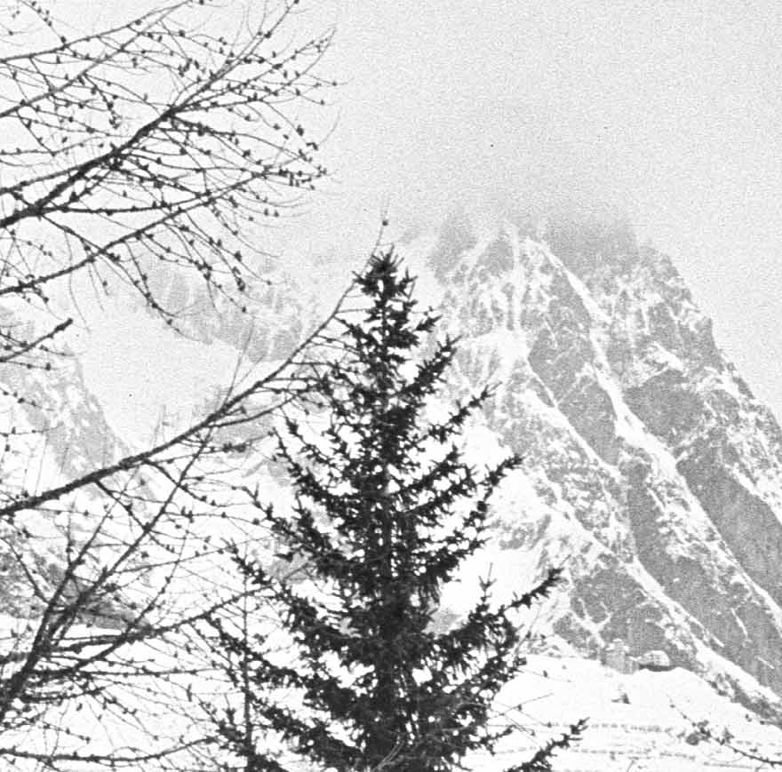

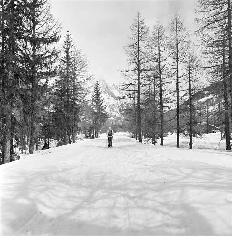

MessaggioInviato: Lun 30 Ott, 2006 10:57 pm    Oggetto: Rispondi con citazione
PanF+50@25 in D76 1+3 14min. 3 agitazioni.
Questo è un esempio che può tornare utile: sulla neve con sole velato.
La neve è completamente riproducibile e i tronchi in ombra sono dettagliatissimi. Lo sfondo è leggibile nei particolari. Il cilelo è presente anche se velato. La grana è finissima e bella. L'acutanza è molto alta tanto che nelle stampe 30x40 in taluni casi il bosco è fin fastidioso.
