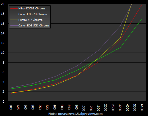

La D300s monta il sensore APS più prestante in assoluto agli alti iso; passando alla D700 migliori, ma non credere che ci sia un abisso; dalle prove fatte in RAW su un sensore uguale (quello montato dalla Pentax K-x) mi è venuta fuori una differenza di circa uno stop (la comparativa la trovi nel "GrandeMemo" della sezione Macchine Fotografiche Wink ). E' poco? è tanto? questo devi deciderlo tu.

diciamo che a livello di rumore monta un sensore in linea con le altre reflex..
anzi se proprio vogliamo dirla tutta 7D seppur abbia un sensore con una densità di pixel ben più alta agli alti iso se la cava meglio.
