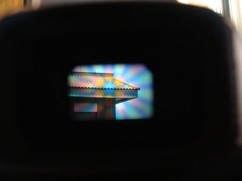

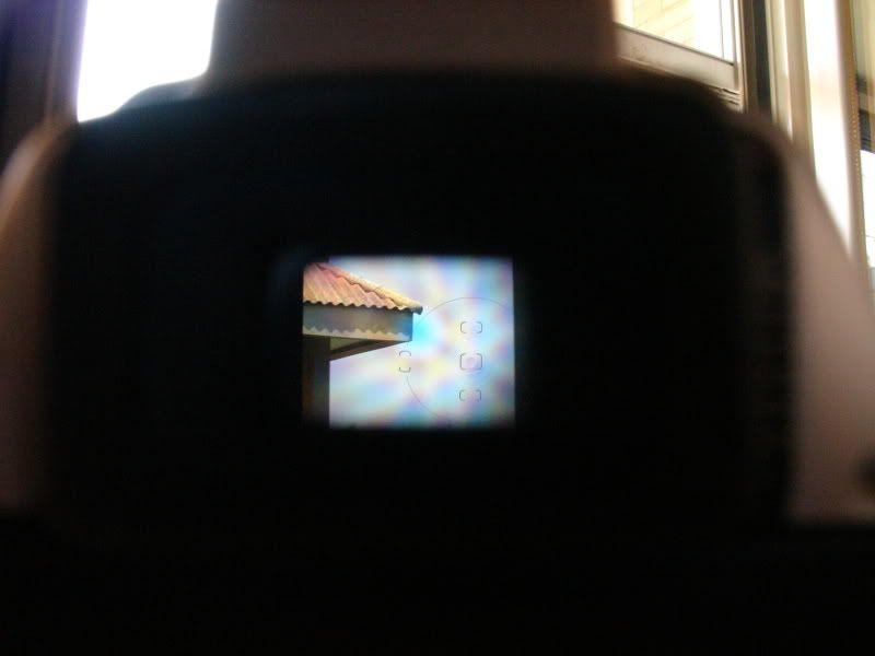

Premendo il tasto per avere l'anteprima della profondità di campo effettiva, ho notato che più chiudevo il diaframma più nel mirino mi apparivano degli "artefatti" dovuti molto probabilmente alla rifrazione della luce attraverso le lamelle del diaframma.
Questa è un'immagine di quello che vedevo a f/22...
...e questo di quello che vedevo a f/38.
Capisco che sono aperture poco consuete, però mettere l'occhio dentro a un mirino che fa quest'effetto è veramente fastidioso... E' normale?? Può avere ripercussioni in fase di scatto?

Niente di strano si tratta di artefatti indotti dalla smerigliatura del vetro di messa a fuoco non c'è nessun problema. Le foto saranno a posto.Ovviamente il fenomeno sarà maggiore quanto più sarà maggiore la chiusura del diaframma. _________________ "Quando ero giovane, mi esercitavo sempre mezz'ora al giorno. A volte riuscivo a credere anche a sei cose impossibili prima di colazione" |
