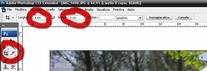

MessaggioInviato: Lun 24 Mgg, 2010 8:39 pm    Oggetto: Rispondi con citazione
raffaele75 ha scritto:
non si possono mettere percentuali o rapporti, nelle impostazioni della taglierina...
A no ???
E io invece che pensavo che si potesse. Piccolo e innocente
Boh, allora chissà come ho fatto fin'ora . . . Doh!
Enzo Mmmmm

MessaggioInviato: Lun 24 Mgg, 2010 8:56 pm    Oggetto: Rispondi con citazione
Se butti lì nelle caselle "4" e "3", senza aggiungere l'unità di misura (cm., mm., in.), Photoshop assume che tu ti riferisca all'unità di misura utilizzata in quel momento sui righelli.
Nulla di male. Il rettangolo del crop prende effettivamente le proporzioni 4/3 e tu puoi ritagliare tranquillamente.
Una curiosità: fai un ritaglio di dimensioni assolute molto piccole (pochi cm. x pochi cm.), e togli poco dalla foto originale, ti capita poi andando a vedere le caratteristiche dell'immagine che questa secondo PS ha un valore in DPI mostruoso (a volte di migliaia...).
Di verso invece se stai lavorando in Camera RAW, dove la taglierina ammette come valori predefiniti diversi rapporti di proporzione tra i lati.
