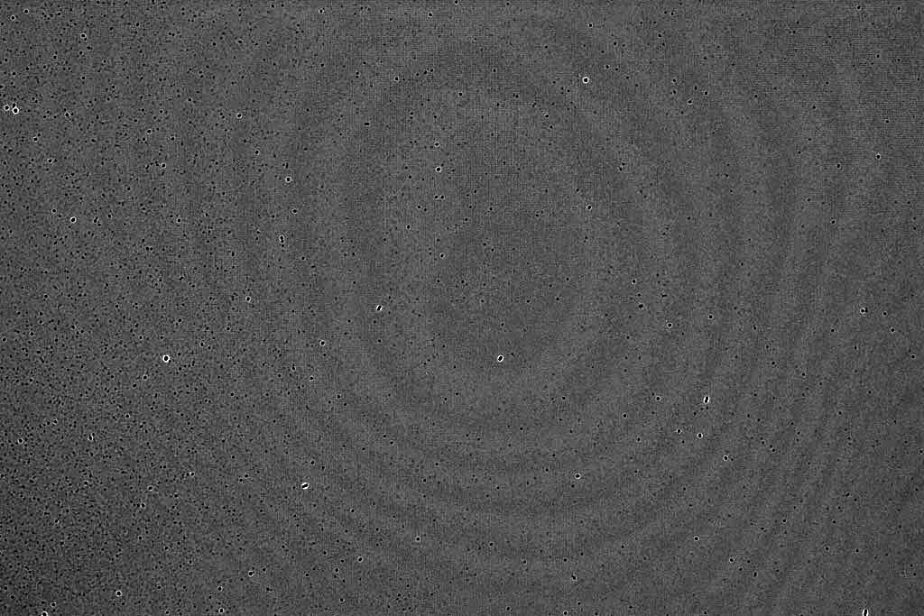

Curiosando ho letto di gente che vedeva un pontino a diaframmi molto chiusi,per curisità ho fatto la prova che c'è scritta qua http://www.nadir.it/digitale/polvere-sensori/polvere-sensori.htm
Guardate che spettacolo!!!!
Secondo voi potrebbe influire sulla resa finale della foto,tanto è schifoso il mio sensore?

dipende cosa intendi per " influire " ......da f9 in su vedrai tanti simpatici puntini nella foto...... se non ti disturba toglierli col ps...... la foto verra' sempre e comunque!!!!
dalla mia ti consiglio una pulitina in un centro assistenza!!!
ciaociao

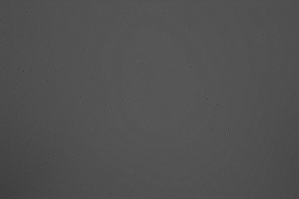

Hai notato cosa si vede aumentando il contrasto dell'immagine?

l'effetto strano e' sicuramente dovuto alla compressione jpg ( le crocette nei vari punti ), mentre l'alonatura centrale credo rappresenti o il calore del sensore o la luminosita' dovuta alla condizione di scatto......

Ho fotografoto il mio monitor LCd,il contrasto di suo l'avevo già aumentato io,certo che di puntini ce ne sono parecchi,ogni tanto li vedo ma non sono stati mai un problema.
La mia preoccupazione è che con quell'intensità potrebbero influire su parametri meno "visibili" dei puntini,che sò,abbassare la nitidizza o cose del genere.
PS ditemi che sono normali quelle linee concentriche se nò mi agito Trattieniti

Le linee concentriche secondo me ne vengono dal monitor LCD. Prova a fare una foto ad un muro bianco, al soffitto o al cielo, dovrebbero dare meno problemi di un monitor e consentirti di vedere solo la polvere.
P.S: che hai sul sensore?? una famiglia di cinghiali? LOL LOL
