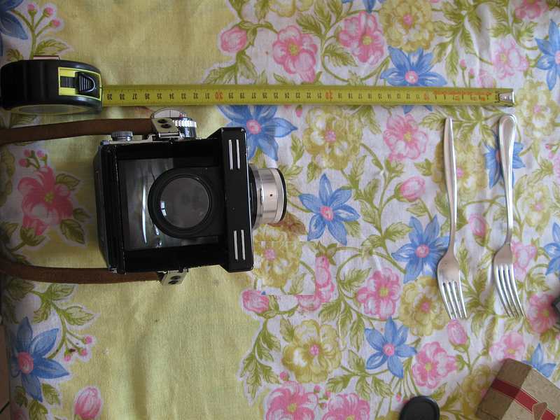

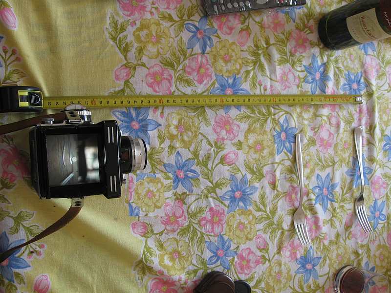

daggoo
Iscritto: 15 Giu 2006
Messaggi: 547
Località: Senigallia
MessaggioInviato: Mer 05 Mgg, 2010 10:43 am    Oggetto: rolleinar Rispondi con citazione
Si puo' mettere a fuoco quello che c'e' tra le due forchette.
Scusate le patacche sulla tovaglia ho fatto le foto mentre cucinavo. Smile
 Dimensione:  66.51 KB
 Visualizzato:  File visto o scaricato 9139 volta(e)
 Dimensione:  55.88 KB
 Visualizzato:  File visto o scaricato 9138 volta(e)
