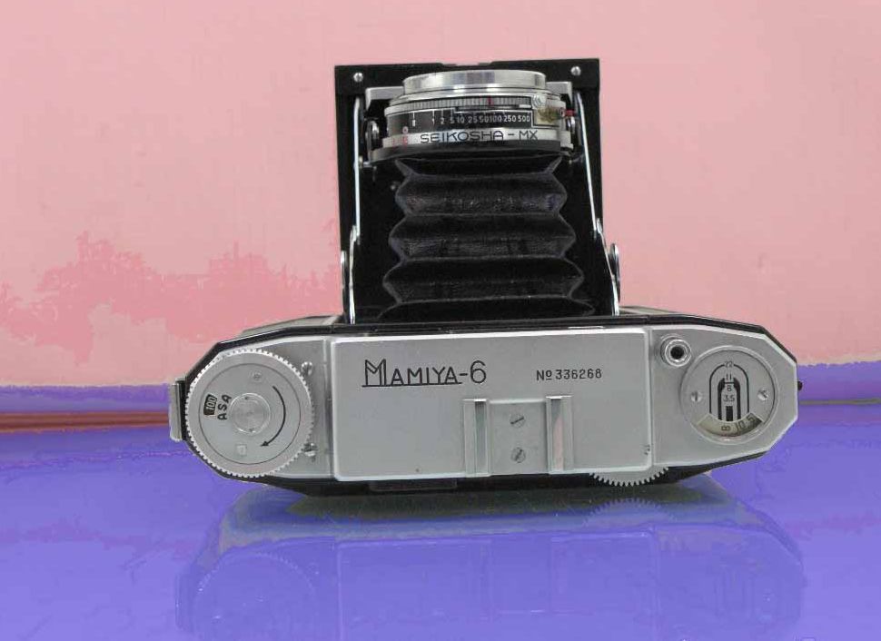

Mamiya 6 ??
Rangefinder ??
Ah ! Ma allora e questa Piccolo e innocente
Un po' pesante, data la costruzione vintage........
ma comunque va in tasca
