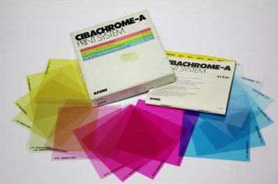

salve a tutti, premetto che sono nuovo del mondo della fotografia, per cui mi scuso sin da ora se sto per sparare qualche cavolata! Sto mettendo su per la prima volta una piccola camera oscura, ho acquistato un ingranditore Lupo M65 (a proposito, pareri e opinioni su questo oggetto sono ben accetti!) e ora sto passando al resto.
Passiamo ora all'argomento del post: vorrei sapere se i filtri CIBACHROME possono essere utili per la stampa in bianco e nero oppure se sono utili solo per la stampa a colori. In pratica, con l'ingranditore che ho li posso utilizzare? Fate conto che ho la possibilità di acquistarli a 10 euro.
Grazie a tutti e buona serata
Jacopo

In teoria si possono usare, è come avere un ingranditore con la testa a colori.
Non so però se come densità corrispondano alla scala Durst o Kodak descritte sulle istruzioni delle carte a contasto variabile.
Tieni presente che i filtri Ilford Multigrade, assai più pratici, costano nuovi sui 25€.
L'ingranditore Lupo M65 se ben ricordo era molto simile al Durst M605, un ingranditore perfetto per uso amatoriale, stampa sia il 35mm che il 6x6.
Vai tranquillo.

io posseggo i filtri multigrade delle ilford con cui vario il contrasto, utilizzando filtri cibachrome quale è il vantaggio ?????????
Nessuno se parliamo di BN.
Ci si complica solo un po la vita.
I filtri Ciba sono nati per la stampa diretta della diapositive.

capisco servono per altri utilizzi e non per b/w

Non ho mai visto in giro tabelle di conversione per usare filtri colore per le carte VC.
Forse è possibile (anzi certo) ma sicuramente non pratico. L'accoppiamento di più filtri renderebbe difficoltosa la gestione dell'esposizione.
Insomma... piuttosto fatti un kit Efke.
