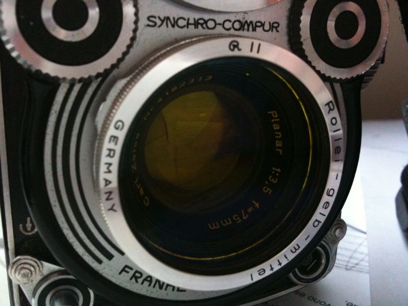

Mi unisco a questo post per chiedere se qualcuno conosce il fattore di correzione per il filtro giallo, nel mio non c'è scritto Mah Basta poi selezionare il fattore sulla ghiera degli iso?
ciao Marco

Da "Rollei Manual" di Alec Pearlman, edizioni Fountain Press del 1957
L'ultima colonna indica di quanto stop diminuire l'esposizione.
I valori possono cambiare per lo stesso filtro in quanto dipendono dalla temperatura colore della luce al momento della ripresa e quindi quanto influisce questo o quel colore in più o meno.

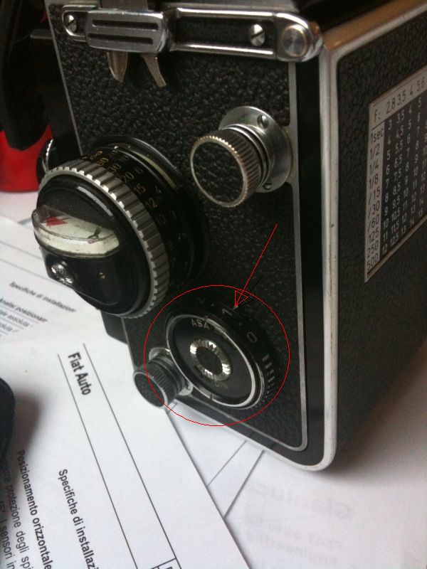

Non mi è chiara una cosa, mi dici di diminuire l'esposizione, ma se io applico un filtro davanti all'obiettivo, non mi toglie luce e quindi non dovrei aumentare l'esposizione?
Io, dopo aver inserito il filtro, ho agito sulla "rotella" che vedi in foto, non serve per il fattore filtro? Lo messa su 1, ho sbagliato qualcosa?

Basta intendersi sulle parole perchè in realtà diciamo la stessa cosa.
Per me diminuire l'esposizione significa diminuire il numero sul barilotto (es. passare da f:11 a f:8). Facendo questo il diametro del diaframma aumenta.
Penso che tu con aumentare l'esposizione intenda dire aumentare il diametro del diaframma (e quindi ridurre il valore f sul barilotto).
Il disco posto sul lato della tua Rollei serve appunto a compensare automaticamente il valore di correzione introdotto dal filtro.
Mettendo 1 hai tolto un diaframma nel senso da me indicato (ovvero hai aperto di uno stop il cerchio dell'iride).
Il valore da impostare dipende dal filtro usato secondo l'ultima colonna della tabella da me allegata.

Da come dici in seguito penso di aver agito nel modo giusto anche sul fattore di correzione filtro.
Grazie mille dell'aiuto
