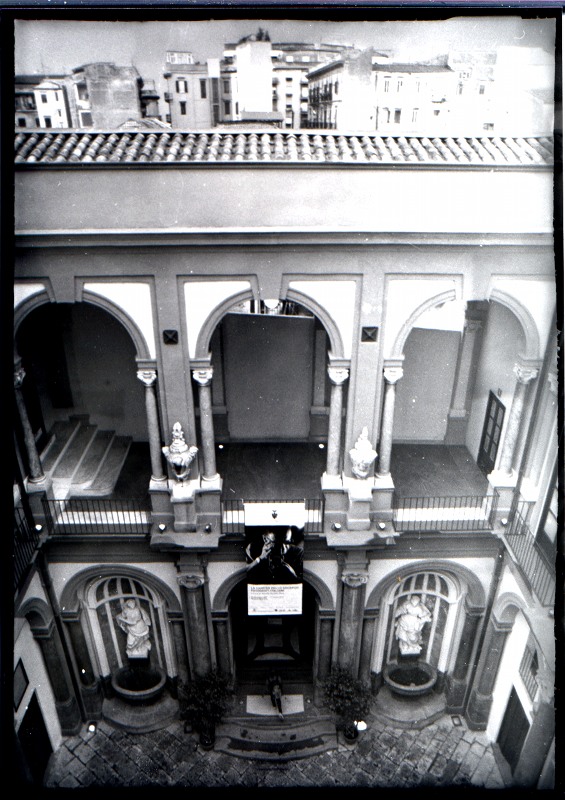

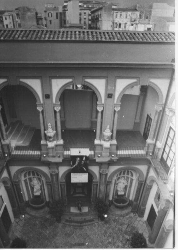

Un saluto a tutti,
mi pare di fare dei progressi in co, in qualche modo.
Ma poi, alla fin della fiera, non riesco a capire dove andare a parare, mi confondo.
Allego 3 immagini, una scansione del negativo di partenza e le due stampe che sono riuscite meglio.
Il negativo sembra discreto, credo di essere in grado di elaborarlo digitalmente per migliorarlo, ma vorrei capire come intervenire in co.
Il tipo di carta utilizzato è la ilford grado 3 perla.
Grazie dell'attenzione

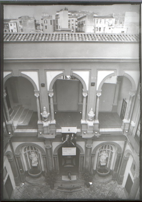

Scansione negativo
 Dimensione:  101.58 KB
 Visualizzato:  File visto o scaricato 793 volta(e)

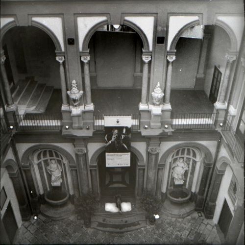

Test stampa n. 1, 9 sec
 Dimensione:  48.93 KB

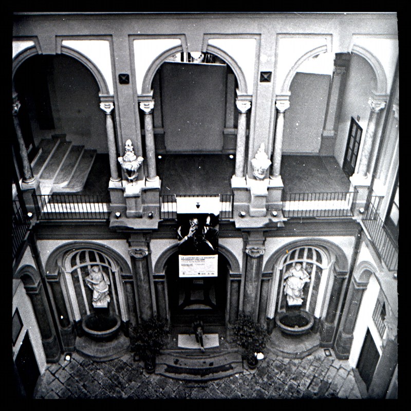

Test stampa n. 2, 6 sec fino al tetto + 3 sec per il cielo
 Dimensione:  107.17 KB

ulteriori info, l'obiettovo dell'ingranditore era chiuso di 2 stop, avrei dovuto chiudere di più?

Ma 1.9 secondi di esposizione?
Quanto sono grosse le stampe?
I tempi mi sembrano un pò troppo brevi....
Poi non so... o sono mosse o non bene a fuoco.
E poi hai messo il negativo al contrario... o nell'ingranditore o nello scanner! Very Happy

Intendevo 9 secondi di esposizione per la prima prova, mentre per la seconda prova ho dato 6 secondi alla parte bassa, ho coperto fino al tetto ed ho dato altri 3 sec al cielo.
Le stampe sono 17,7 x 12,5 cm
Non ho specchiato il negativo dopo la scansione!

Una esposizione ragionevolmente lunga ti consente di gestire meglio il valore dei bianchi. Puoi arrivare piu' comodamente alla sfumatura che vorresti.
In esposizioni sotto i 10 secondi questa possibilità di controllo estremo diventa complicata. Smile
A ME sembra che nella seconda stampa il bianco sugli archi in alto sia giusto. e' la parte bassa che necessita di un'ulteriore esposizione, almeno altri 4 secondi. Lo stesso per il cielo.
C'e' anche la parte destra da sistemare ....mi sembra che li ci sia piu' luce.
tutto questo se ti vuoi avvicinare a quello che hai proposto nella prima immagine. Smile
Inoltre userei carta lucida.....e mi farei una scorta di gradazioni se non vuoi/puoi utilizzare la MG. Smile
P.s: Io ho una regola: Dedicare tempo in CO solo alle foto per le quali val la pena spendere per un Ppt e che appenderei/appenderò al muro. Questo vale anche per gli esperimenti .....cosi' se salta fuori una buona stampa mi sarà rimasto anche qualche cosa in mano oltre ad aver imparato qualche cosa di nuovo. Smile

Grazie shedar,
- riguardo alla carta, è stato il mio primo acquisto. Presto prenderò i filtri di contrasto e la multigrade.
- Esponendo per più tempo la parte bassa, questa diventa molto scura (allego una prova a 12 sec), vorrei che si distinguesse la persona che entra.
- Come potrei sistemare la parte destra (più luminosa)?
- A me piace questa immagine, credevo fosse venuta meglio.
- Si tratta del primo rullino 135 bn che ho scattato (kodak 400 iso, canon ftb, tokina 24mm), sviluppato (con un minimo di criterio, è la terza pellicola che sviluppo), e che vorrei anche stampare.
- Che cos'è un Ppt?
- E comunque il fotografo che sviluppa i miei rullini a colori, velatamente, mi suggerisce di cambiare hobby.
Test stampa n.3, 12 sec.
E tu mandalo a quel paese e cambia fotografo! Smile
Sul negativo:
-Quadrata: via tutta la parte sopra
-Tirar su di tono il grigio sotto la persona che entra
-Più esposizione a destra che mi pare troppo chiara
Questo il mio parere
Lo farò!Smile Sopratutto perchè ha aumentato i prezzi!
Sul negativo:
Radicale! Smile
Anche allargando l'inquadratura ai lati?
Matteo
E queste sono le cose che non so fare!

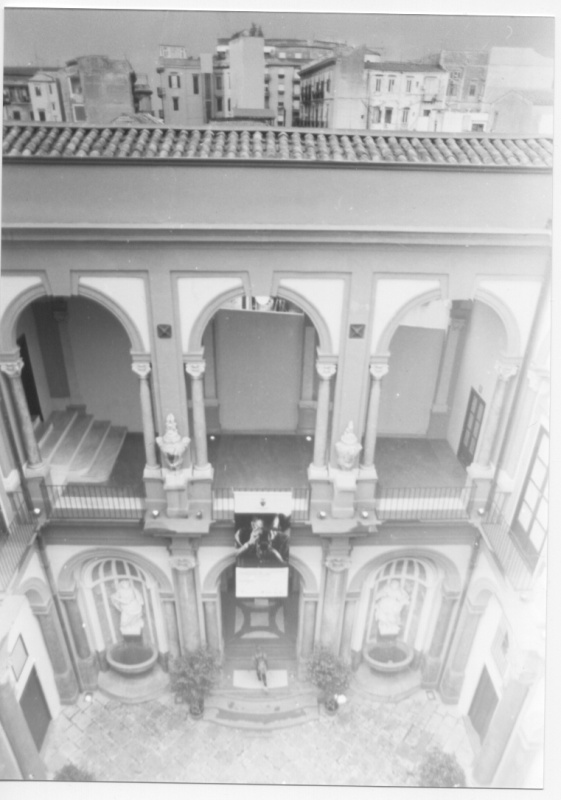

Ho provato ad aumentare il contrasto del test n. 3 col gimp, ed il risultato (a parte il lato sovraesposto) è vicino a quello che ho in mente. Ma come farlo sotto l'ingranditore?
+ contrasto & - luminosità in pp sul test n. 3
 Dimensione:  149.4 KB
 Visualizzato:  File visto o scaricato 714 volta(e)
Squared, con un tocco di maschera di contrasto
 Dimensione:  179.76 KB
 Visualizzato:  File visto o scaricato 711 volta(e)

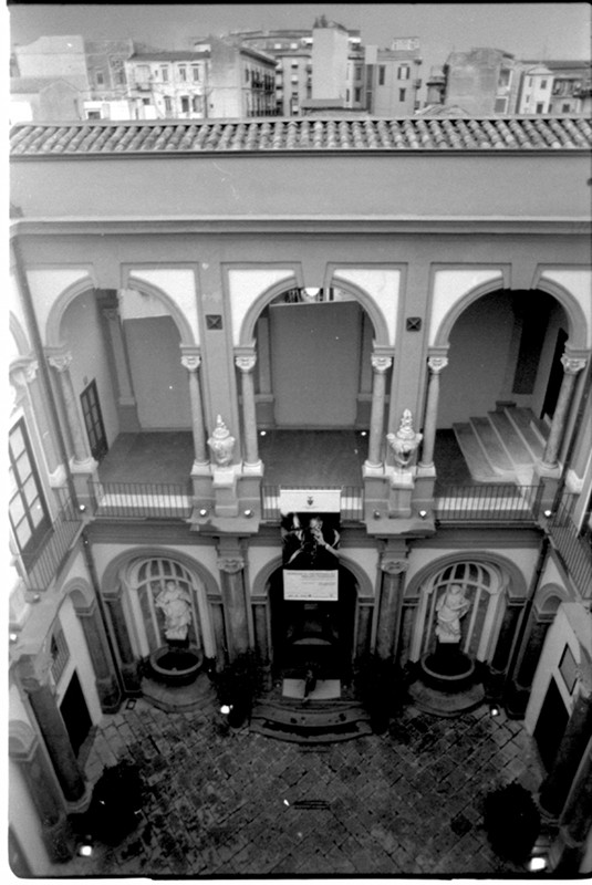

Mi son permesso, se vuoi rimuovo
Test-1 mi sembra un buon punto di partenza, per ottenere quella che ho fatto io devi mascherare un pò la persona (se non sai come mascherare questo simpaticone lo spiega: http://www.youtube.com/watch?v=M08tqnISnnk) e bruciare a destra (fargli prendere più luce)

Se non hai fatto i provini a contatto non sai nemmeno com'è il negativo che andrai a stampare.... per questo brancoli.
Prova a fare il provino a contatto di tutto il rullo e vedi cosa esce Wink
