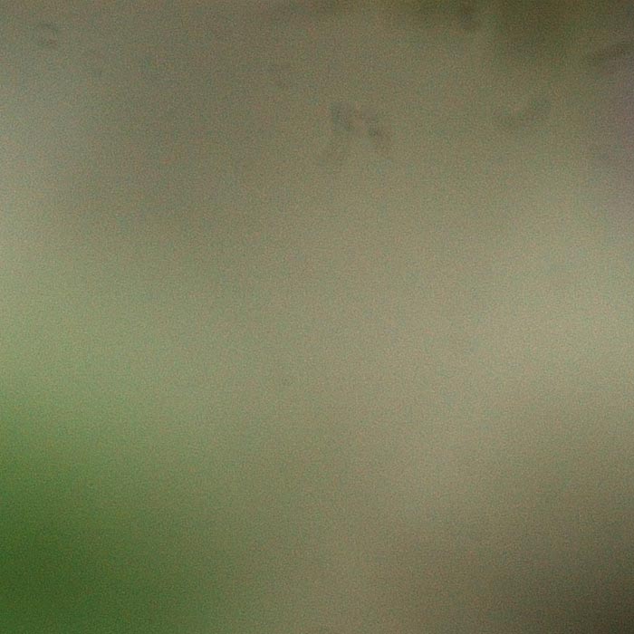

ho avuto la brillante idea di alzare lo specchio della mia d70s per vedere come fosse fatto..risultato..ho parecchio sporco sul ccd..ho provato a sofiare, esportare con un panno leggerissimo da occhiali..nulla..anzi pegggio..come mi devo comportare?? domani mi sa che la porta dal negozio nital dove l'ho presa..

Io la 10D l'ho pulita con un cotton fioc, a secco, facendo passate tutte nella stessa direzione (non avanti-indietro), senza premere molto sul sensore.
Proprio perfetta non è venuta, ma fino a f/11 anche sul cielo non si vedono macchie, da f/16 in su invece le cose cambiano, ma è tutto sommato una situazione accettabile (niente a che vedere con il tuo esempio)

Io lo pulisco con i pac-pad e il liquido eclipse: veloce, facile quanto usare il cottonfioc e da buoni risultati.

Il pennello sintetico caricato elettrostaticamente funziona bene.

..penso che quella dell'elettrostaticità sia un'ottima cosa..oggi provo..ho risolto alla grande con quei panni di daino che si usano per gli occhiali..quelli che sembrano acitati sono da scartare perchè liberano ancora più peletti..qualcosa ho risolto, con quel panno "acutizzato" con un cotonfioc...molto, molto leggero..e senza trascinare..potrebbe graffiarsi..anche se era peletti son andato cauto..comq domani la porta dal negozio dove l'ho presa...non bisogna usare il pennellino..con le setole di nylon!
