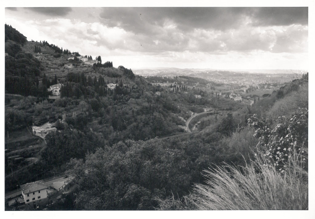

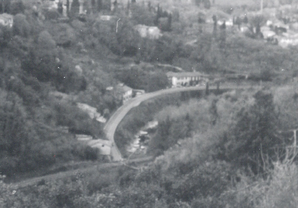

MessaggioInviato: Gio 01 Apr, 2010 10:31 am    Oggetto: Rispondi con citazione
Visto che oggi non sono a lavoro (gli ho fatto il pesce d'aprile, anche se ho paura che prima o poi me lo faranno loro Very Happy) ne approfitto e posto un paio di scansioni (fatte tramite uno schifoso hp multifunzione, però rende abbastanza l'idea).
L'immagine fa parte di un piccolo portafoglio o come si chiama che sto realizzando e che riguarda i monti che circondano la mia città; questa è l'ingresso in città, lato nord.
La prima è dell'immagine completa a 600 dpi, la seconda è un ritaglio di 4 X 6 cm circa a 4800 dpi di una parte abbastanza centrale dell'immagine e su cui è stato impostato il fuoco.
Dati di scatto/sviluppo/stampa etc....
Delta 100
Nikon 28mm f/2.8 a f/5.6 e 1/125, esposizione calcolata a manina da me, ci sono circa 6 stop in tutto di differenza fra la zona più chiara e quella più scura
Filtro rosso (le tonalità sulle montagne sono impastate per questo mi sa, ne ho anche uguali fatte senza filtro e con filtro arancio, poi proverò a stamparle)
Sviluppo con tempi da bugiardino in gradual st 20 + stop + ornano fix 205
Componon 50mm f/4 a f/11
12" sulle montagne e sulla valle e 28" sul cielo e sulle nuvole
Carta ilford rc multigrade matt grado 3
Suggerimenti e critiche sempre ben accetti Very HappyVery Happy (anche per quanto riguarda il resto, contrasto, esposizione, etc...)
P.S.: non prendetela come una richiesta di risoluzione a tutti i miei problemi Smile, cerco solo qualche input per automigliorarmi Smile
 Dimensione:  154.57 KB
 Visualizzato:  File visto o scaricato 1136 volta(e)
 Dimensione:  144.97 KB
Ultima modifica effettuata da Topazio il Gio 01 Apr, 2010 10:38 am, modificato 1 volta in totale
impressionando
Iscritto: 22 Mar 2005
Messaggi: 9100
Località: Reggio nell'Emilia
MessaggioInviato: Gio 01 Apr, 2010 10:34 am    Oggetto: Rispondi con citazione
Nell'ingranditore hai messo il negativo con l'emulsione in alto o in basso?
Nel portanegativi usi due vetri o uno?
Clicca qui! ...e qui!
Topazio
Iscritto: 21 Nov 2009
Messaggi: 405
Località: Firenze
MessaggioInviato: Gio 01 Apr, 2010 10:41 am    Oggetto: Rispondi con citazione
Ho messo l'emulsione in basso, ma nel portanegativi ho solo un vetro sotto il negativo!
Riguardando bene però mi sembra che i graffi siano ben definiti Very Happy
