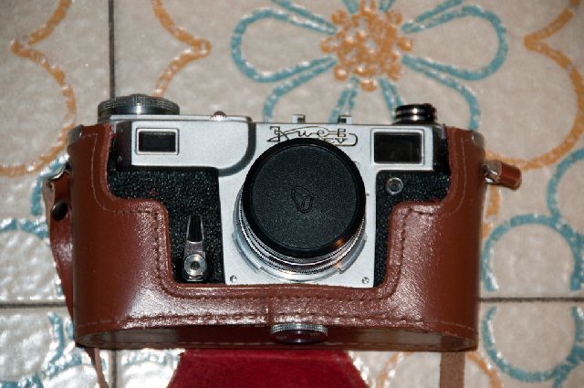

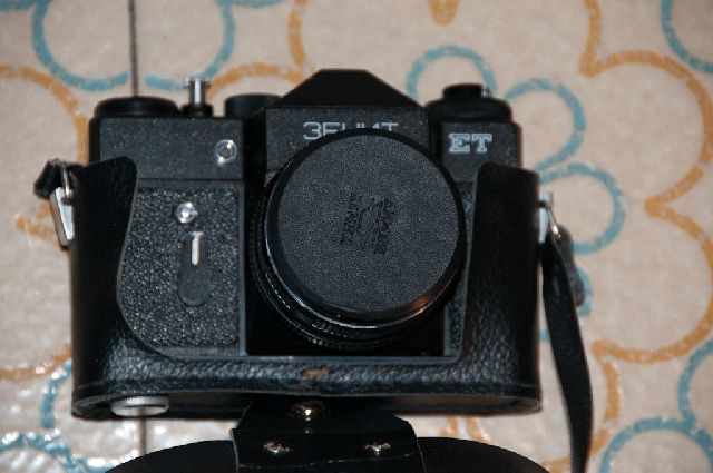

Ciao a tutti,
durante un recente viaggio a KIEV (Ucraina) ho comprato queste due macchinette fotografiche.
Le ho comprate (pagandole 15-20€) come oggetto d'arredo ma ora un pò di curiosità di sapere cosa ho comprato mi è venuta.
Mi aiutate ad identificarle?
Grazie!

Due classici dell'industria fotografica russa.
La Zenith, macchina spartana che fu nave scuola di molti, dato che negli anni d'oro della pellicola costava la metà della più economica delle reflex giapponesi.
La Kiev 4, replica della tedesca Contax II prebellica, costruita con i macchinari Zaiss portati in russia come preda si guerra.
E' una delle migliori macchine fatte in Russia.

E' una Zenit (senza la h) ET, come già detto da Efke.
Rispetto alla più vecchiotta E, ha l'esposimetro al selenio con ago nel mirino (probabilmente non più funzionante) e dovrebbe avere la lettura a tutta apertura con gli obiettivi "auto".
Prodotta dall'81 al 91, ha tempi da 1/30s a 1/500s più la posa B, presa sincro e contatto caldo per il flash (sincro a 1/30s) ed autoscatto.
L'innesto obiettivi di solito è il classico M42x1 a vite, ma alcuni semplari avevano l'innesto Pentax K.
L'obiettivo in dotazione dovrebbe essere il buon Helios 58mm f/2, lente piuttosto nitida, salvo esemplari sfortunati (come dice 1Rembrandt).

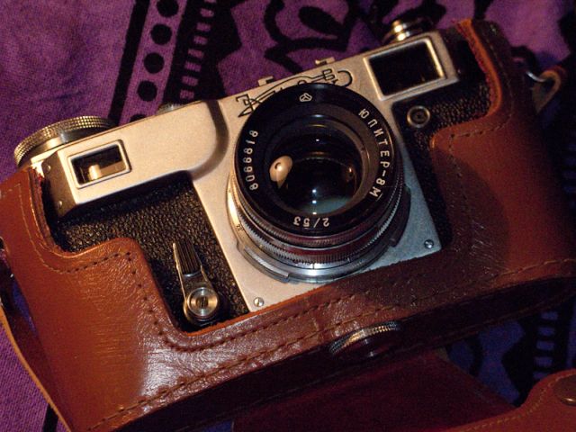

Dimenticavo, secondo voi che ottica monta la Kiev-4 ?

Da quel poco che si vede, dovrebbe essere la lente standard, lo Jupiter-8, un 50mm f/2 dalla qualità molto buona, con schema ottico Sonnar.
Magari postare una foto della macchina senza tappo aiuterebbe ad identificarlo con maggiore certezza... Wink

Anche la Kiev-4 meriterebbe un bel rullino, e dopo vedrai che sarà difficile rimetterla in vetrina. Wink
Tieni presente che su ebay, di tanto in tanto, si trovano anche le altre ottiche (35 f/2,8 ed 85 f/2) prodotte per questa bella copia della Contax a telemetro.

La ET da quello che so aveva già l'esposimetro TTL con fotocellula al CdS.
Dovrebbe essere la progenitrice della TTL.
Non ha mai avuto la lettura a tutta apertura, al max il diaframma automatico.
Credo che tu abbia ragione sul diaframma automatico, ma l'esposimetro della ET non era TTL. Smile
Il segno distintivo di questa fotocamera era proprio la finestra esposimetrica "esterna" davanti al pentaprisma. Però, riguardando la foto postata, in questo caso la finestrella non c'è. Surprised
Quindi, evidentemente, hai ragione anche sul secondo punto, e si tratta di uno degli ultimi modelli della ET, riprogettata, e con l'esposimetro TTL che sarà poi riutilizzato sulla Zenit TTL.

cellule al selenio non se ne vedono.... sarebbero state sul frontale. Per cui penso che sia una versione molto simile alla TTL. Cmq la parte che vale di più su una Zenit è l'obiettivo, che ha un bel contrasto

Ecco una foto migliore della Kiev 4 e del suo obiettivo!
Che dite, si tratta del Jupiter-8, un 50mm f/2 ? Rolling Eyes
...certo, c'è scritto sopra... Smile
