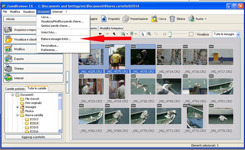

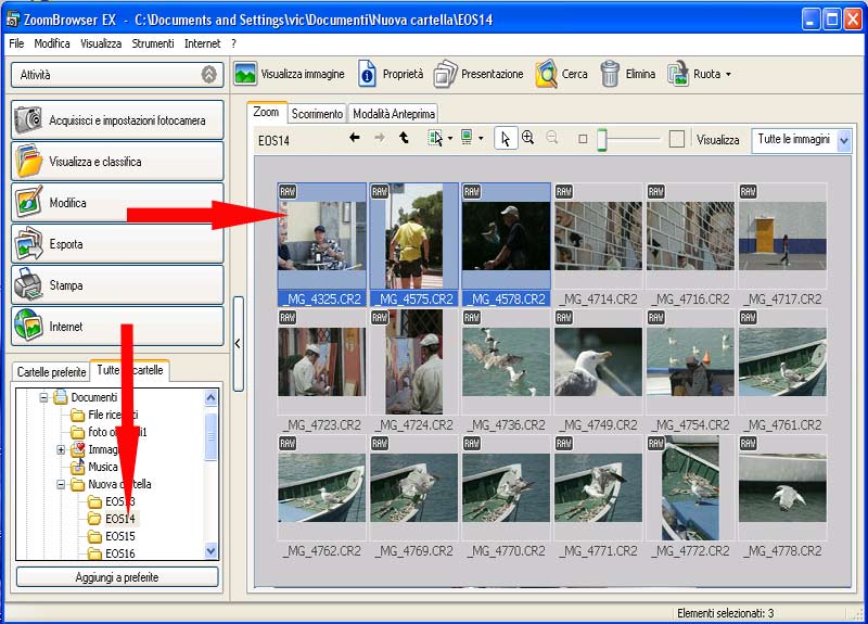

ho scaricato il programma e ti ho fatto un mini tutorial! Spero sia chiaro!
Ti consiglio di aggiornare il programma alla versione 5.2.1 sul sito della canon italiahttp://it.software.canon-europe.com/Cameras/SLR_Cameras/EOS_300D10037.asp
Procediamo Dopo aver aperto zoombrowser, nel menu' a sx vai nella cartella dove hai le immagini da convertire dopodichè tenendo premuto il tasto SHIFT, selezioni con il mouse ad una ad una le immagini che t'interessa convertire, se invece le devi convertire tutte vai su MODIFICA(tasto in alto) e clicchi su seleziona tutto (PASSO1)
-Vai su STRUMENTI - ELABORA IMMAGINI RAW (PASSO2)

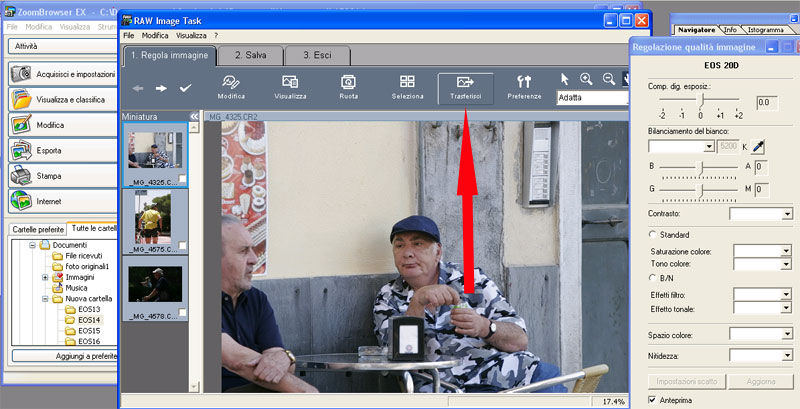

-Ti si aprirà la finestra per l'elaborazione dei file RAW(RAW Image Task)

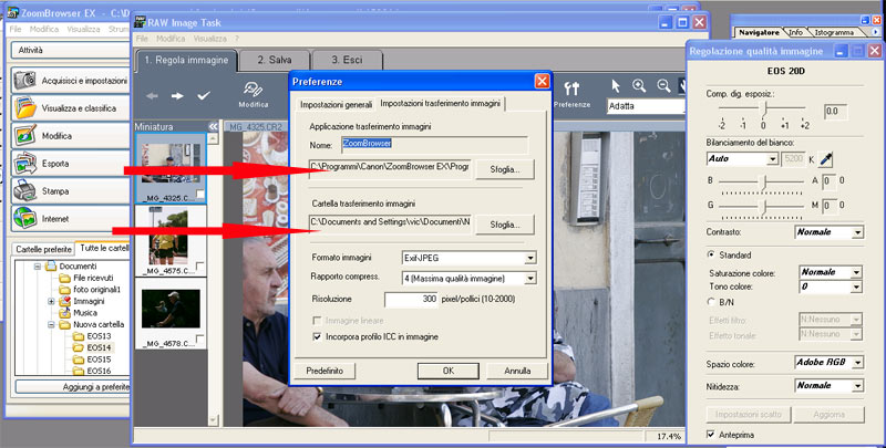

clicchi prima di tutto su PREFERENZE E poi su IMPOSTAZIONI TRASFERIMENTO IMMAGINI ti si aprirà una finestra dove specificherai che programma usare per la conversione e la cartella di destinazione. se devi solo convertire nella casella di scelta del programma metterai zoombrouser ricercandolo con il tasto SFOGLIA e lo stesso farai per ricercare la cartella di destinazione dove salverai i file convertiti, Le altre impostazioni vedi te, io ho messo di convertire in jpg alla max risoluzione (PASSO3)

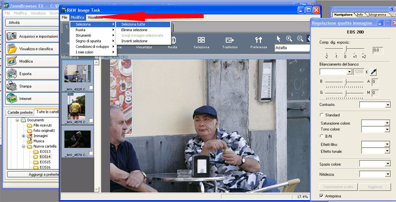

-Poi vai su MODIFICA -SELEZIONA - SELEZIONA TUTTE (PASSO4)
-Fatto tutto questo clicchi sul tasto TRASFERISCI (PASSO5)
FINITO le immagini verrano trasferite nella cartella che hai designato e convertite in jpg. Wink
