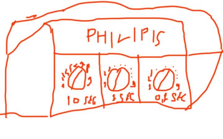

Rieccomi ragazzi.....allora........ho consumato altri 2 fogli di carta......però ho capito dove stava l errore anche se non x tutto chiaro......Ho abbassato l ingranditore e ho iniziato a fare delle prove partendo con 30 sec 40 sec 50 sec 60 sec ......l'esposizione giusta (o meglio degli altri è stata quella dei 50 sec.......il formato che ho stampato è un 19 x 13 (forse un pò + grande...
Come mai tutto questo tempo x questo formato piccolo?(lampadina poco potente o diaframmi troppo chiusi (ho lavorato a F 8).
Se dovessi stampare un 24 x 30 come faccio a determinare il tempo visto che il mio timer (philipis arriva al max 99 sec) ?

Se apri di un diaframma dimezzi il tempo. La lampada che usi è giusta, forse hai un negativo piuttosto denso.... fai i provini a contatto lasciando APPENA appena APPENA visibile il supporto con un filtro morbido. Per il formato più grande devi rifare i provini.... non necessariamente col foglio intero..... Da un 24x30 ci vengono 4 12x15. I provini però non farli troppo piccoli perché se no non vedi nulla.
All'inizio metti in conto di buttare un po' di carta.... non si nasce imparati Wink

Mi sono perso..........lla mia mente non ragiona +!
Ieri sera ho tagliato un 24x30 in 4 strisce ,la 1° ho effettuato 10 sec la 2° 20 e cosi via -.-....-.--.--.-quindi ho avuto una esposizione di 10-20-30 40 secondi.......facendo cosi è un errore?

Prendi la carta sensibile (striscia o quadrato che sia) e attaccala con un pezzetto di adesivo sul piano (unicamente per evitare che si sposti, se sei sicuro che non si sposti puoi evitare). Prendi poi un cartoncino e copri parzialmente la striscia ed esponi per tempo x trascorso il quale sposti il cartoncino per scoprire un'altra parte inesposta e la esponi per il tempo y (in questo caso x è stato esposto per x + y).
...e così via per un numero di volte che vuoi andando poi a valutare il tempo (dato dalla somma di x+y+z+t ecc...) più adatto.
