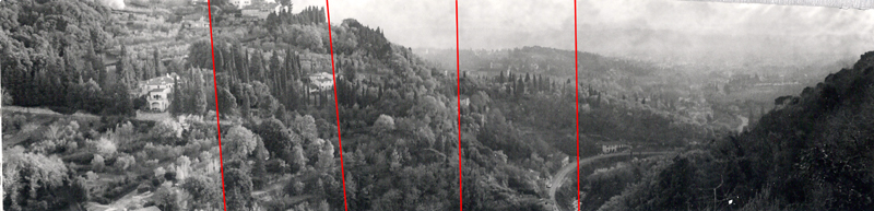

Salve a tutti, ieri ho fatto un provino e mi sono venuti degli strani artefatti in alcune zone. Guardando l'immagine (scusate la qualità ma lo scanner è quel che è) sono evidenti nel cielo della 4 e 5 striscia.
A cosa possono essere dovute quelle specie di "nuvole", considerando che sul negativo non ci sono?!
La carta è una agfa multiconstrast baritata 18X24, sviluppata in bromor st50.

sei certo non siano sul negativo?
avevi agitato bene i chimici di stampa? usato lo stop?

Sul negativo non ci sono, i provini successivi e la stampa finale risultano completamente bianchi in quel punto.
Il bromor era nuovo nuovo appena preparato, stop in ilfostop e fix in tetenal superfix. Non ho pensato hai chimici perchè le stampe successive non hanno questo problema. Inoltre sono abbastanza sicuro di averlo "intinto" bene perchè la carta era un pò arricciata e l'ho girata e rigirata nella vaschetta per esser sicuro che fosse il più uniforme possibile.

prova a ristamparla allora. se non ci sono, non possono uscire.

Ho vist ocarta vecchia con effetti simili soprattutto se conservata vicino a chimici.

Luce accesa troppo presto nella fase di fix? (io per i provini accendo la luce dopo appena 30 secondi di fix contro i 2 minuti per le stampe definitive).

La stampa l'ho già fatta e il problema non c'è, è più una questione di curiosità che mi spinge a chiedere/mi cosa può essere successo.
I provini fatti con altre strisce dello stesso foglio sono venuti senza problemi, quindi non penso sia un problema intrinseco della carta. Nel fix la tengo 30-40 secondi in tutto, non accendo mai la luce fino alla fine.
