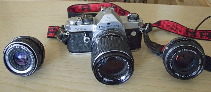

Secondo voi è possibile riutilizzare le vecchie ottiche Pentax, con l'ausilio di qualche adattatore, su una nuova Pentax digitale tipo K-x?
 Dimensione:  170.82 KB
 Visualizzato:  File visto o scaricato 6375 volta(e)
- PENTAX K-X - DA 18-55 II - DA L 55-300 - Pentax-M 28mm 2.8 - Pentax-M - Pentax 17-70 smc -50mm 1.7 - Pentax-M 135mm 3.5 - Close-up Kenko 1-2-4 - Finepix S6500FD - Finepix S5500 - Pola Circ Cokin - Sky Hama

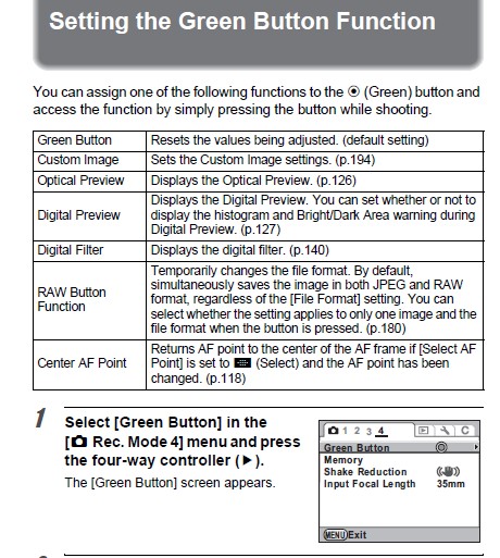

Le ottiche che possiedi non hanno bisogno di adattatore. Solo che essendo sprovviste della posizione di diaframma "A", dovrai misurare l'esposizione in stop-down.
Ricordati di abilitare da menu l'opzione per poterle usare...

Praticamente ti basta impostare il diaframma che vuoi usare sull'obiettivo, schiacciare un tastino prima di fare la foto per misurare l'esposizione e dovresti essere a posto.
La k-x ha il tasto verde?

Da manuale sembra che ce l'abbia....

Si, ce l'ha!
è poco più in dietro del tasto di scatto, sulla destra! Ok!
