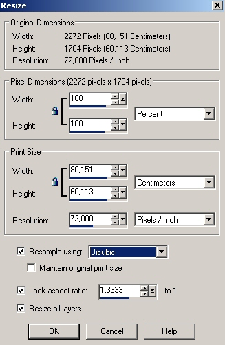

Dando un'occhiata in giro, mi pare di aver capito che se voglio preparare una foto in modo da stamparla ingrandita dovrei ridimensionarla. In questa fase è possibile interpolare, giusto?
Ho provato ad aprire la maschera di ridimensionamento del programma che uso di solito e vedo che le dimensioni originali della foto sono 2272x1704 pixel pari a 80,151x60,113 ad una risoluzione di 72pixel/inch. Grat Grat
Ma se volessi stampare la mia foto in formato 70x50 a che tipo di elaborazione dovrei sottoporla visto che dalle dimensioni originali sembra essere già sufficientemente grande? E qual'è il parametro che determina l'interpolazione?
Vi invio la maschera di ridimensionamento del mio programma così ci capiamo meglio...
Scusate la mia ignoranza, ma prima di far stampare un ingrandimento vorrei essere sicuro di aver fatto tutto il possibile per ottenere il miglior risultato...
Grazie Ave

bicubic va bene, in resolution almeno 240 lpi e in dimensioni le dimensioni finali del tuo ingrandimento (es. 45x35) e il gioco è fatto.
se parti da un originale molto più piccolo del risultato finale ricordati che sarebbe megilio interpolare in più steps per ottenere una migliore qualità.
