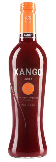

Ciao ... un amico mi ha chiesto di realizzare la foto che vede in oggetto ...
Ora, io ho la bottiglia, ma che illuminazione devo utilizzare secondo voi per avere le due linee illuminate ???
Bottiglia ...
 Dimensione:  88.21 KB
 Visualizzato:  File visto o scaricato 754 volta(e)

buona lettura http://www.photo4u.it/viewtopic.php?t=53785

diciamo che hai scelto un genere non proprio elementare in cui cimentarti.
ti consiglio una buona lettura del link che ti ha fornito piero, ludofox è un maestro nel genere e spiega chiaramente le tecniche da utilizzare, sta a te metterle in pratica!

GRAZ, GRAZ ... mi sono divorato l'articolo interessantissimo ...
Lo still life non è la mia specialità e diciamo che non mi appassiona più di tanto. O meglio ... lo rispetto moltissimo e la considero una tecnica fotografica eccezionale ... mi innamoro delle foto di still life ma non mi ci sono mai messo a farle ...
E soprattutto non ho tutta l'attrezzatura per poter allestire ...
La cosa che mi interessava di più ... era avvicinarmi. Secondo voi quelle due luci, possono venire da due bank messi a 45 rispetto alla bottiglia, oppure per avere quelle luci così definite e strette è meglio usare due luci neon messe in verticale ???

quello che vedi è il riflesso dei bank.
puoi anche usare una fonte su un lato e usare un pannello sul lato opposto per ottenere il riflesso.

GRAZIE ... ci proverò
