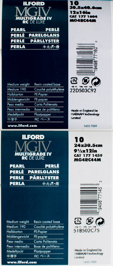

Buongiorno a tutti.
In un altro topic chiedevo se avendo la stessa carta (stessa marca, stesse caratteristiche), ma con taglio più piccolo (per es 10x15) potesse essere usata come provino per stampe di tagli più grandi.
La risposta di Paolo è stata
Sempre tutto da rifare a meno che tu non sia in grado di leggere il lotto sul pacco di carta (per risalire alla bobina di taglio).
Nella remota possibilità che il negoziante abbia la stessa bobina, quali sono le cifre da controllare?
Questi sono due pacchi di carta in cui cambiano solo le dimensioni. Quali sono i numeri che possono essere diversi (se ci sono) e quelli che devono rimere uguali?)

Per me è nascosto tra quel 22D503C92 e l'altro 51B502C75.
Ad ogni modo è un falso problema quello che ti poni, fai molto prima a sacrificare uno o due fogli dello stoesso pacco per ricavarne strisce.
Poi, nella fattispece delle Ilford RC la produzione è molto costante, non ho mai notato differenze apprezzabili tra un pacco e l'altro, diversamente dalle Foma dove la differenza si nota.
E' quel "sacrificare" che mi dispiace. Perchè ovviamente il problema principale sono i costi. 18 fogli 10x15 e 10 30x40 hanno lo stesso costo. Se riuscissi a risparmiare qualcosina provando su fogli grandi abbastanza per poter visualizzare il risultato finale, senza dover "sprecare" un foglio grande, ovviamente sarebbe fantastico.
Penso pure io la differenza sia in quelle due cifre, ma chissà se qualche numero indica il lotto ed altri le dimensioni oppure devono essere proprio tutte uguali.
Mi incuriosisce anche il fatto che sulle differenze te e Paolo avete idee diverse. Se capita prendo un pacco di carta piccolo e vedo a parita di secondi quanto cambia da un provino ricavato rispetto ad un foglio già 10x15

Lo so, bisogna sacrificare fogli su fogli per affinare il risultato, poi si comincia a farsi l'occhio e i sacrifici diminuiscono, ma qualche foglio va sempre usato per arrivare al risultato finale.
