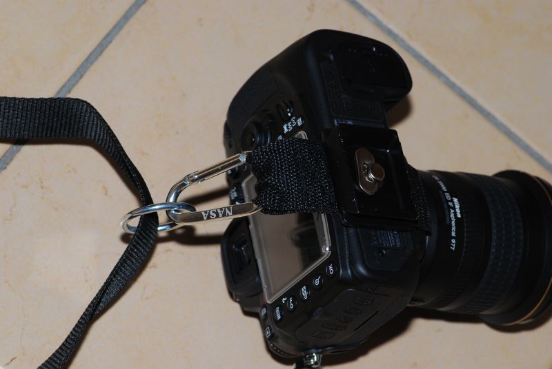

Avete presente quell'accessorio che si chiama R-Strap che costa una festa di beneficenza ma pare una buona idea ?
http://www.blackrapid.com/product/camera-strap/rs-4/
http://www.blackrapid.com/video/r-strap-instructions/

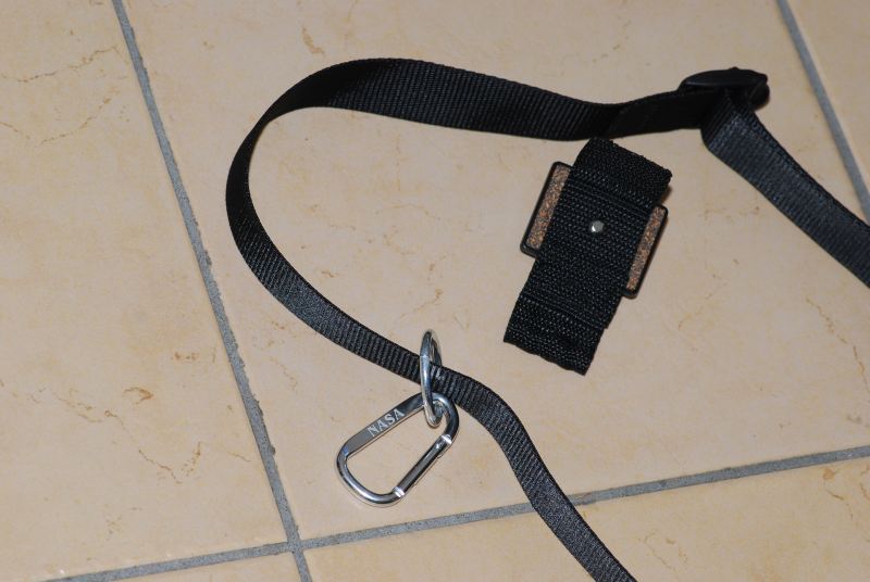

Ne ho fatto uno sicuramente meno fico, ma con 5 euro e qualche vantaggio.

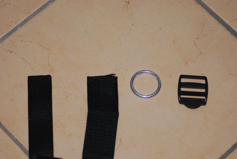

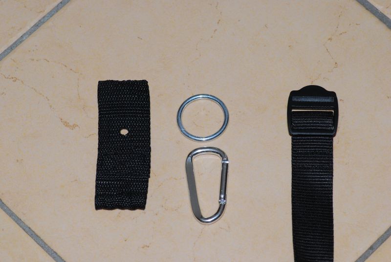

Materiale:
1,5m di fettuccia di nylon da 30mm. Castorama 30cent al metro.
1 regolatore per la suddetta fettuccia. Castorama 1,30 euri la confezione da 2.
1 anello saldato da 30mm. Castorama 1,50 euri la confezione da 3.
1 moschettone. Nasa di Houston, 3 dollari. Smile
30cm di fettuccia di nylon da 40mm o più. Recuperata da una borsa.
1 cucitura. Tacco express, 1 euro.
1 D-ring
1 striscia di lamierino di alluminio
- Fatevi cucire il regolatore sulla fettuccia da 30mm da qualcuno. Non vale la pena usare strumenti non adatti.
- Fatevi cucire un'asola sulla fettuccia da 40mm o piegatela a metà in modo che ci sia un'asola da un lato.
- forate con un ferro caldo la fettuccia da 40mm dove passerà la vite della piastra a sgancio rapido.
- passate sul fornello i bordi delle fettucce così non si sfilacciano.
- montate il tutto come da foto.
- uscite a fare foto Smile

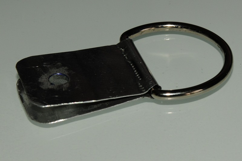

EDIT: ho aggiunto la foto di un tipo di gancio fatto con un lamierino di alluminio e un anello a D che sto utilizzando da parecchio tempo e che garantisce un migliore accoppiamento macchina-piastra di scancio rapido. Il suddetto oggetto sta egregiamente anche tra corpo macchina e battery grip.
Il vantaggio rispetto all'originale sta nel fatto che la piastra a sgancio rapido del treppiede è sempre attaccata alla macchina e non bisogna passare continuamente dall'attacco originale alla piastra.
Agli scettici che diranno che non attaccheranno mai una macchina costosissima a una cosa così posso rispondere che ci si può trainare un'auto. Eventualmente il regolatore in plastica si può sostituire con uno metallico, o si può mettere un ulteriore fermo.

Sono uno degli scettici che dicono che non attaccheranno mai la propria macchina a quel coso, comunque......complimenti per l'ingegno!! Ok!

Mi sembra di vedere una macchina fotografica da "scalata" attaccata a quel moschettone Very Happy Very Happy
Scherzi a parte ,ingegno voto 9 , usabilita' ( almeno per me voto 5)...
non ho detto che non sia utile per altri eh!!! Wink

beh, il vantaggio è che scarica il peso in maniera molto migliore che la macchina appesa al collo nella maniera tradizionale. Io dopo 10 minuti di cammino la indossavo comunque a quel modo (in diagonale), ma con la cinghia tradizionale te la devi sfilare per fare una foto.

Naturalmente se tu ti trovi alla grande ,tanto di cappello alla tua "creatura" Wink ,forse perche' io sono avvezzo al portare la macchina al collo,ho sempre dichiarato che anche per mezza giornata ,la mia reflex la porto nel palmo nella mano ( quando so che devo fotografare ad ogni passo,chiaramente,altrimenti no , la poso nella borsa Very Happy ).

grande... io ho preso l'r-strap originale, ma effettivamente si poteva risparmiare parecchio.
in ogni caso, un sistema del genere cambia del tutto il rapporto con la propria reflex... io odiavo il peso sul collo con tanto di rimbalzo sulla panza Ops
con questo sistema ho girato 11 giorni la bretagna macchina sempre pronta senza sentirla Smile

Personalmente lo trovo interessantissimo.
Mi rimane solo il dubbio di dove reperire l'attacco del cavalletto così come lo mostri in foto.
è semplicemente la piastra di sgancio rapido del treppiede.
anche io sono uno di questi scettici...anche perchè la macchina tenuta di lato non mi dà tutta questa sicurezza sui "ladruncoli" in quanto non mi sembra di averla sempre sott'occhio...boh...si lo so sono un po' complessato eheh..comunque complimenti! almeno si ha una valida alternativa risparmiando parecchio!!!

DoppiaD: Ti devono svitare la piastra o sganciare il moschettone. In ogni caso sentiresti il peso sollevarsi dalla spalla.
Lo strappo dal collo è più difficile rispetto alla cinghia tradizionale perchè c'è anche il braccio di mezzo.
in ogni caso tocco sempre la macchina con il braccio dx così la proteggo da urti, oppure la ribalto sulla schiena ed è sempre a contatto. Vi giuro che sballotta molto di meno che col gancio a collo.
A mesi di distanza sono sempre più soddisfatto dell'oggetto.
Sto progettando un aggancio diverso fatto con un D-ring e un lamierino, ma non riesco a trovate il D-ring.

Ma se fisso il moschettone alla piastra di sgancio rapido del cavalletto regge??
Ho visto degli anelli a D da Leroy e Merlin, però erano aperti, come lamierino immagino che una staffetta ad L vada bene, ma non fa poi troppo spessore sotto l'attacco del cavalletto?? Io ho una vite non troppo lunga.

ho modificato il post iniziale aggiungendo la foto del gancio che uso oramai da più di 1 anno (e quindi collaudato ed affidabile)

Mi ricorda l'imbrago del mio GAV Smile)))))))
Interessante l'accrocchio, solo che quel moschettone lo vedo un po' troppo massiccio per stare in zona monitor Smile

si infatti stavo per tagliare un pezzo del mio vecchio gav perchè non riuscivo a trovare i d-ring, poi per fortuna sono arrivati al leroy merlin vicino a casa.
ho la copertura in plastica sul monitor. Quando metto la macchina nello zaino sgaincio la cinghia e la metto altrove. Il d-ring però resta agganciato alla macchina e tocca la protezione dello schermo. Beh in più di un anno dentro e fuori dallo zaino ha fatto solo un micropuntino che nemmeno si vede. Lode a chi in Nikon ha scelto il materiale !

a me preoccupa invece proprio il moschettone! Quello della blackrapid originale è veramente robusto e con la ghiera.
Mettine uno con la ghiera e non fatto per portare delle chiavi, quello rischia di aprirsi e far cadere la camera, proprio per mancanza del blocco e per il fatto che se ci dai uno strattone serio si piega. Questo forse è un po' grosso e molto lussuoso ma per fare un bel lavoro ci vuole una cosa del genere..
