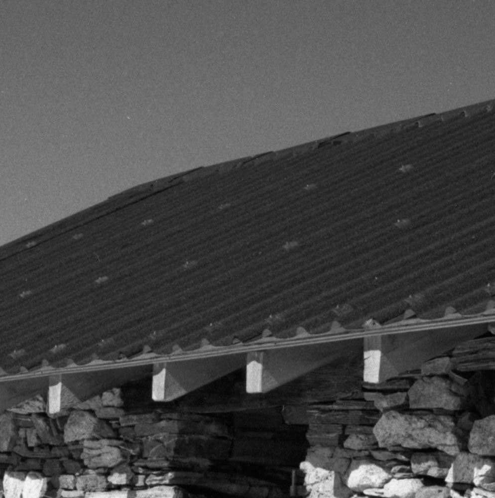

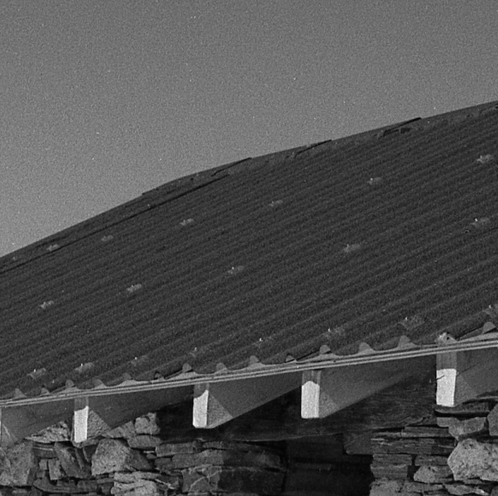

MessaggioInviato: Ven 29 Gen, 2010 8:38 pm    Oggetto: Rispondi con citazione
Acutanza!
Data da rivelatore usato, filtri e accoppiata tempi diaframma.
Esponendo la stessa immagine con il medesimo diaframma ma cambiando il tempo si nota la differenza di grana, non più grande ma più nitida (vedi immagini)
Per entrambe le immagini, macchina su cavalletto con cavo esterno per lo scatto e specchio alzato.
È normale che nel cielo si nota di più la grana, tanto spazio con un unico tono.
Questo è il mio modestissimo parere.

Acutanza!
Cristiano
Maggiore è il tempo di posa e maggiore è la grana???
Comnque sono arrivato credere che ci sia una relazione tra l'uso di un filtro e la grana perchè ho notato che le foto di paesaggio con filtro rosso tendono ad essere più granulose delle altre anche usando una pellicola t-max400 che in certe condizioni appare estremamente nitida e definita.
