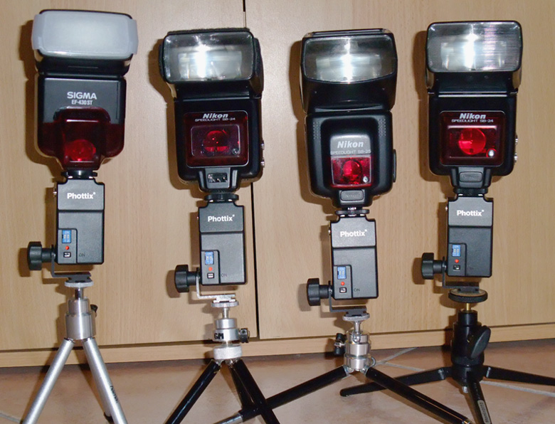

In slitta (ma anche in remoto su trigger) funzionano in M ed anche in A (hanno una fotocellula frontale che autoregola l'emissione flash).
Dimenticavo: funzionano bene (solo in M) anche i Sigma EF 430 ST.
La mia batteria di fuoco.... Mandrillo
