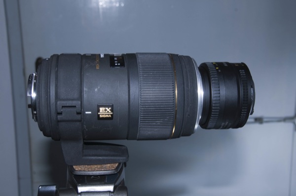

Ciao a tutti, vi volevo chiedere se sapete di che passo sono i filetti dei filtri delle ottiche, volevo farmi fare da un tornitore un adattatore maschio/maschio per attaccare due ottiche insieme una "dritta" e una rovesciata per aumentare l'ingrandimento.
Ho postato due foto d'esempio, ovviamente non contate la qualità/ se sono messe a fuoco o cosa, ovviamente sono fatte al volo tenendo appoggiate le due ottiche a mano senza cavalletto. Era giusto per farvi vedere qualeè il rapporto di ingrandimento che si riesce a raggiungere. Ditemi che ne pensate se è una idea stupidissima o no.
Ovviamente la prima non è un crop è solo quello che si raggiunge.

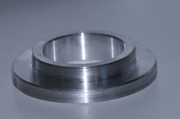

Eccoci qua con la prima prova dopo il lavoro del tornitore. Il pezzo mi sembra ben fatto e ultra robusto. Molto leggero e molto preciso ( bravo tornitore) costo dell'adattatore "0" in cambio solo qualche steel life dei suoi lavori.
PS: il passo dei filtri è 0,75 =)
adattatore
