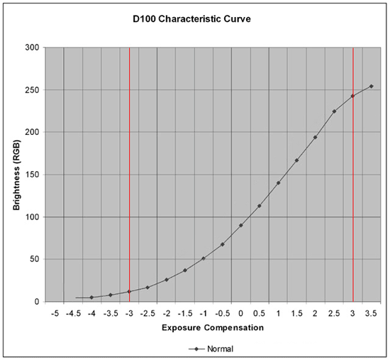

quale dovrebbe essere la latitudine di posa di una reflex digitale? ,in questo caso una Nikon d100.
Mi hanno detto 7.5 stop, all'incirca da -4 a +3.5 EV , poi ho visto un corso dove viene indicato, per tutto il digitale in generale, un latitude range di 5 stop (+2 e -2).
Cosi ho provato a fotografare un tessuto grigio in modalità RAW,
a meno 4 stop vedo ancora chiaramente la texture nel display della reflex,
a + 3,5 stop nel display vedo tutto bianco senza dettagli ,e la stessa cosa sul monitor del pc .
Se , sempre con l'esposizione a + 3,5 , in camera raw abbasso di molto l'esposizione viene fuori anche la trama principale del tessuto.
E' questo che di intende per latitude range? la possibilità recuperare i dettagli intervenendo sull'esposizione e contrasto in post produzione ?
Nel caso contrario la latitudine che è rappresentata sulla curva della d100 (che allego sotto come immagine) non so come interpretarla .
Il monitor è calibrato,non è professionale ma è un buon monitor e nuovo.
Inoltre su altri articoli sul distema zonale nel digitale trovo che la latitudine di posa occupa 5 zone :
zona zona III(nero con dettagli) ,zona IV, zona V, zona VI e zona VII( il limite per avere ancora dettaglio nelle luci) , quindi le luci con dettaglio a + 2 stop (o 2,5 stop) e le ombre con dettaglio a -2 (o -2,5) stop.
passo:)
 Dimensione:  43.26 KB
 Visualizzato:  File visto o scaricato 3300 volta(e)

Mi sa che anch'io ho letto lo stesso libro dell'editrice reflex, mi iscrivo alla discussione in attesa di sviluppi. Smile
Il testo che hai trovato che sostiene una gamma per tutte le digitali da -2 a +2 mi sembra dare un dato un po' troppo generico, e forse non aggiornato.
Dal grafico si nota che i pallini lungo la curva finiscono a -4 e a +3.5, probabilmente li hanno dedotti lì i 7.5 stop Wink
@andreapc: posso chiederti dove hai trovato la curva caratteristica della D100? La sto cercando per 40D. Wink

volentieri Pasi: http://fotogenetic.dearingfilm.com/custom_tone_curves.html
edit:
infatti il mio dubbio nasceva da quel -4 +3.5 che mi hanno dato come latitudine di posta della d100 e poi ho ritrovato cercando in rete in quella curva
