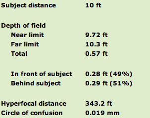

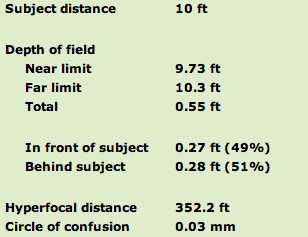

MessaggioInviato: Gio 21 Gen, 2010 5:41 pm    Oggetto: Rispondi con citazione
La differenza è di circa uno stop come ti è stato detto, ma a parità di campo inquadrato, non a parità di obiettivo.
Per farti capire, guarda questo esempio numerico (calcolato con il "depth of field calculator", lo trovi cercando su Google).
Nella prima tabella puoi vedere quanto è estesa la pdc di un obiettivo 85mm montato su FF, aperto a f/2.2 con soggetto alla distanza di 10 piedi (circa 3 metri).
Nella seconda tabella puoi osservare invece la pdc di un obiettivo 53mm montato su APS-C Canon, aperto a f/1.4 con soggetto sempre a 10 piedi: in questo modo si ha esattamente lo stesso campo inquadrato, ed è l'unico modo sensato di confrontare i due sistemi in merito allo sfocato.
Come vedi la pdc è pressapoco la stessa, infatti non ho scelto i valori a caso: ciò significa che a parità di campo inquadrato e di apertura del diaframma il FF è caratterizzato da uno stop di pdc in meno, consentendo sfocati maggiori; alternativamente, cambiando prospettiva, l'APS-C offre oltre uno stop di pdc in più, permettendo di avere tutto il volto a fuoco in un ritratto oppure tutto il soggetto in una macro.
Dunque non c'è un "vincitore" tra i due sistemi, dipende dalle esigenze specifiche: però che il FF offra uno sfocato sensibilmente maggiore è un dato di fatto, ed è quantificabile in poco più di uno stop.
FF - 85mm - f/2.2
 Dimensione:  21.32 KB
 Visualizzato:  File visto o scaricato 1566 volta(e)
APS-C - 53mm - f/1.4
 Dimensione:  21.8 KB
 Visualizzato:  File visto o scaricato 1565 volta(e)
