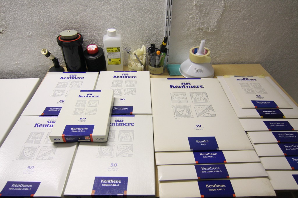

Ancora qui a rompervi le scatole...
Sempre questo mio amico fotografo, oggi mi ha regalato una "vagonata" di carta in vari formati, di varia durezza e di altrettanto varia finitura...tutta della Kentmere.
Ora sicuramente parecchia sarà da buttare, credo tutti i pacchi da 100 Crying or Very sad , in quanto conservata in delle scatole di cartone chiuse molto male e senza sacchetto nero di protezione.
Altre invece, soprattutto i pacchi da 10 (quelli imbustati), sono chiusi molto bene ed è ancora presente il sacchetto nero di protezione.
Premesso questo, e sperando che alla fine questa "vagonata" non si riduca a una scatolina, mi chiedevo se, data l'età della carta (almeno una decina d'anni) questa avesse perso tutte le sue proprietà... come una sorta di scadenza, oppure è ancora utilizzabile..
grazie a quanti vogliano intervenire

Anche i pacchi da 100 se conservati decentemente possono essere buoni. Solitamente sono i bordi i primi a partire ma basta saperlo. Kentmere ha sempre fatto carte piuttosto particolari e un po' "difficili" (come baritate); diciamo che occorrerebbe sapere di cosa si tratta. La prova della bontà la fai con un foglio vergine sviluppato stoppato e fissato senza esporlo.... una volta slavacchiato prova a passarci una pennellata di sbianca per vedere se lascia il segno.... se rimane la carta è andata e, soprattutto se non hai molta esperienza conviene comprare roba fresca.
Comunque se fai un elenco e c'è roba che non ti interessa magari posso comprare qualcosa Wink

ti ringrazio per i consigli, la mia paura era in una sorta di data di scadenza della carta...e se questa come leggo, se ben conservata può durare nel tempo, credo che buona parte si possa ancora utilizzare (almeno le 7-8 buste da 10 fogli chiuse molto bene)...
Per quanto riguarda le scatole da 100 fogli, mi auguro che la probabile poca luce che possa averle rovinate abbia colpito solo i primi fogli e salvaguardato la parte centrale, sperando in un effetto appiccicaticcio della carta...
Appena avrò il tempo di provarla ti saprò dire meglio quanta ne intendo tenere...anche perchè sinceramente di pacchi da 100 ce ne sono molti e di vario tipo. il problema in caso sarà garantire l'effettiva qualità della carta, che per ovvi motivi, non sono in grado di testare preventivamente

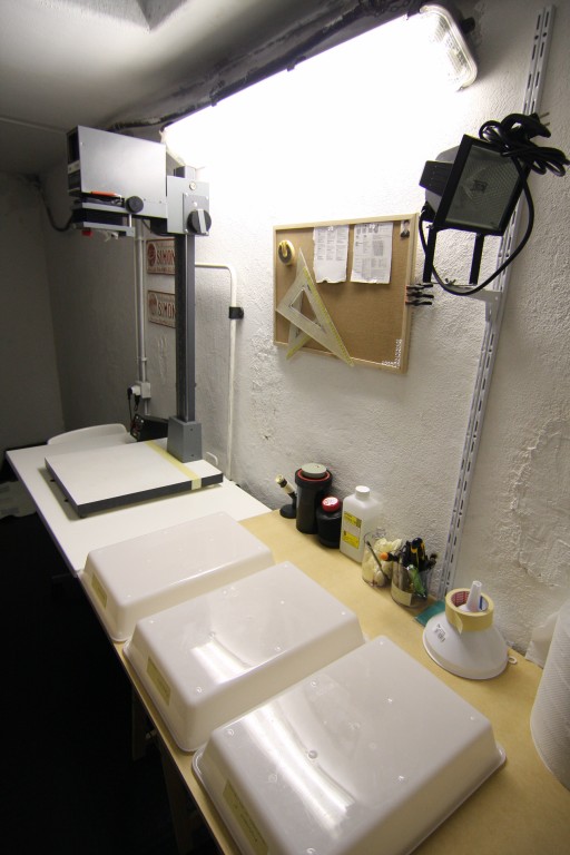

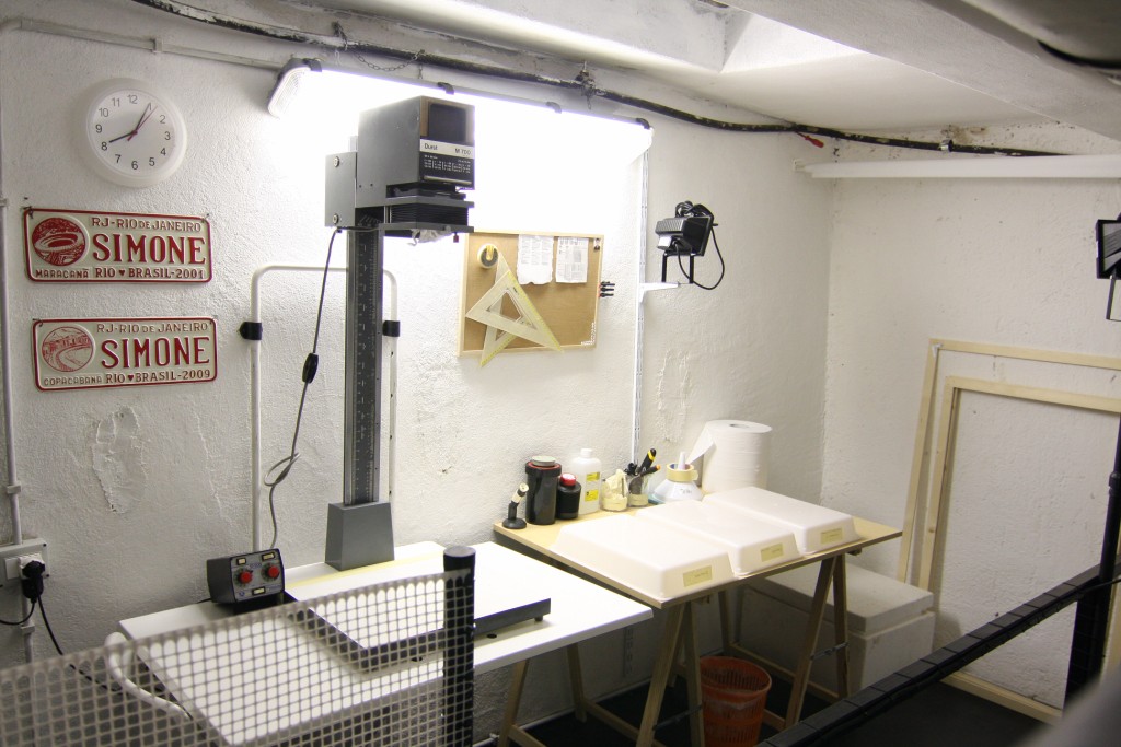

Con l'occasione di farvi vedere la carta vi mostro anche la mia camera oscura, mancano ancora alcuni "dettagli" ma credo che ci siamo quasi...
Eccola qui...
Camera oscura
 Dimensione:  173.73 KB
 Visualizzato:  File visto o scaricato 11304 volta(e)
Camera oscura 1
 Dimensione:  91.59 KB
Carta
 Dimensione:  175.39 KB

Ottima la tua CO. Ti manca solo un tavolo asciutto con taglierina ecc.... da tenere vicino all'ingranditore. Io le bacinelle le tengo staccate su un tavolo differente e staccato.
Per la carta..... c'è solo un pacco di quella che usavo io ma ne ho ancora un po' Wink
