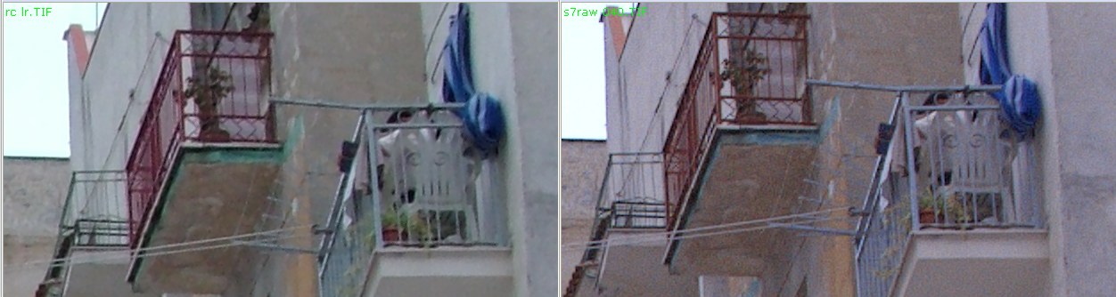

Confronto a 12 Mp.
Si consideri che 12Mp corrispondono (per la s7000) ad un'immagine interpolata. Interpolato sarà quindi anche il rumore.
Il rumore appare, per lo più, sottoforma di granulosità in s7raw.
Queste immagini sono alquanto particolari perchè derivano da un sensore che lavora in modo non tradizionale.
Guardando le immagini nel monitor, si è propensi a dire 'quanto rumore', ma parliamo di un file di 12 Mp!!!
LA SORPRESA: questa granulosità dello sviluppo da s7raw, non è percepibile in una stampa 20x30! Le stampe che ho sempre fatto da DIApositiva Sensia 100iso, mostrano una grana percepibile!
A questo punto, si noti come invece il Fuji Raw converter adotti un filtro 'noise reduction' molto forte. Smile Ecco svelato l'arcano del pastrocchio.
Scattando in jpeg, le fuji s5000/7000 adottano come softeware questo Raw Converter LE. Quest'ultimo aggiunge una filtratura del rumore piuttosto forte con abbinato un'aumentata nitidezza. L'ulteriore compressione a circa 1,5 Mb porta ad una perdita del dettaglio.
... ma in fase di stampa la cosa è ancora poco evidente nel formato 20x30.
Raw Converter LE, offre immagini molto contrastate e nitide. Se da un lato si perde il piccolo dettaglio, dall'altro si ottiene una stampa molto incisiva e bella da vedere.
S7RAW, di default, ci darebbe delle immagini molto soft (troppo), immagini quadi tristi e povere.
Per ottenere in stampa un livello di immagine analogo a quello di Raw Converter, bisogna portare la nitidezza a 40.
Negli esempi che seguono la nitidezza è su valore 40. I colori sono anch'essi modificati perchè s7raw fornisce colori più naturali e apparentemente spenti. Per avvicinare i colori a quelli di raw converter, ho creato una configurazione in 'selective color' di s7raw.

Ultima modifica effettuata da ocio il Ven 02 Set, 2005 7:12 am, modificato 1 volta in totale

Considerato che stiamo guardando un 6Mp interpolato, il Fuji Converter non è proprio così malvagio. Le differenze cominciano a notarsi proprio dalla stampa 20x30. Per stampe di dimensioni inferiori (le più comuni) difficilmente si possono apprezzare differenze.
Morale: Fuji raw converter , va bene per stampe fino al 20x30 con una certa soddisfazione.
Per vedere la differenza tra i due convertitori, bisogna avere in mano tutte e due le immagini.
Per gli appassionati del dettaglio e dello sviluppo, ovviamente, s7raw e non se ne parla più.
Fuji Raw Converter ha di contro che è un semplice convertitore e non ci permette di manipolare la nostra immagine (sovra o sottoesposta, distorsione, apocromaticità, ...). Ha invece il pregio di fornire colori tipicamente Fuji.

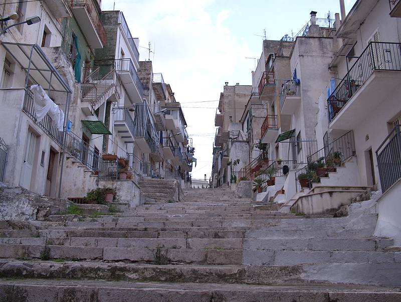

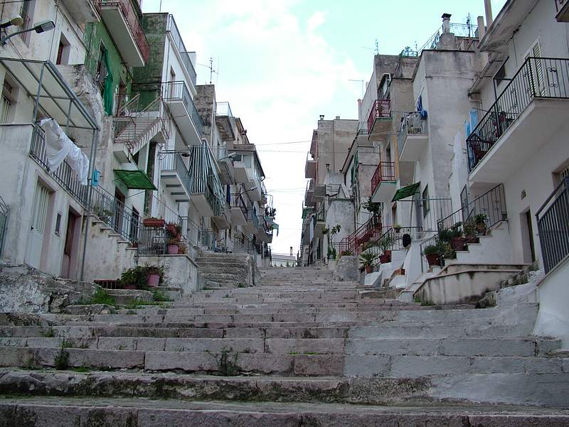

Ecco le immagini di partenza.
Ho usato volutamente un'immagine un po' in ombra per poter vedere meglio il comportamento del rumore.
Si nota una diversa interpretazione del bilanciamento del bianco.
raw converter fuji
 Dimensione:  89.17 KB
 Visualizzato:  File visto o scaricato 1586 volta(e)

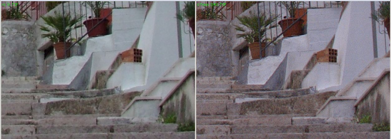

s7raw con nitidezza 40 e selezione di colore
 Dimensione:  88.83 KB

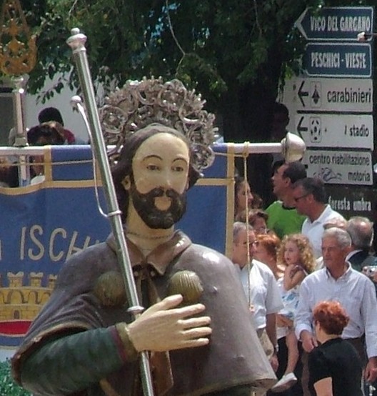

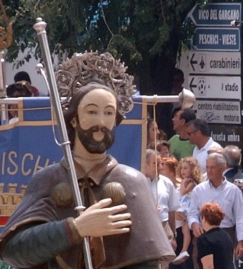

Un esempio a 6Mp.
Conversioni eseguite in tiff e ridimensionate.
Quella eseguita con s7raw l'ho poi leggermente filtrata.
 Dimensione:  86.66 KB
 Visualizzato:  File visto o scaricato 1548 volta(e)

Per tornare al tuo test.
Spiegami se sono cieco io oppure...
s7raw ha effettivamente una dominante magenta su tutte le immagini? L'ho notato non solo nel tuo test quanto in alcuni sviluppi che ho fatto e anche nelle immagini di altri post.

Scusa ma il bordo del balcone nella prima foto, nella realtà, è verde o blu? Grat Grat Grat Grat Grat Grat
... e chi cavolo se lo ricorda... Very Happy per andare a verificarlo mi devo fare 850 Km LOL Te lo saprò dire l'anno prossimo.
Effettivamente Raw File Converter tende a dare una dominante verdognola su tutti i fronti. Questo fenomeno, in linea generale l'ho già riscontrato, nello specifico non lo so.
Effettivamente è anche la mia impressione, ma non mi si è verificato in stampa. Probabilmente il lab corregge la dominante. Del resto Raw file converter, mi pare penda tutto sul verdognolo, ma anche qui non ho notato la dominante in stampa Grat Grat ... mini lab? ... non è che li posso girare tutti Very Happy

...mmmmh... stavo pensando che la dominante magenta si può provare ad eliminare da 'selective color' di s7raw, selezionando magenta e ponendo un valore negativo sul nero... ci penso Mandrillo
