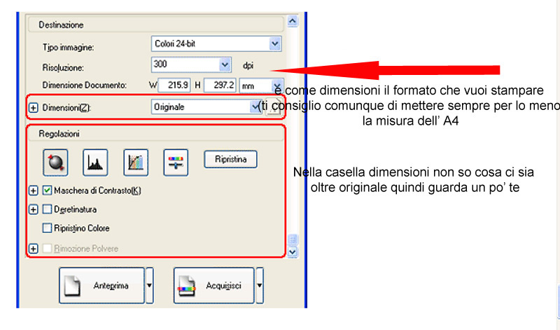

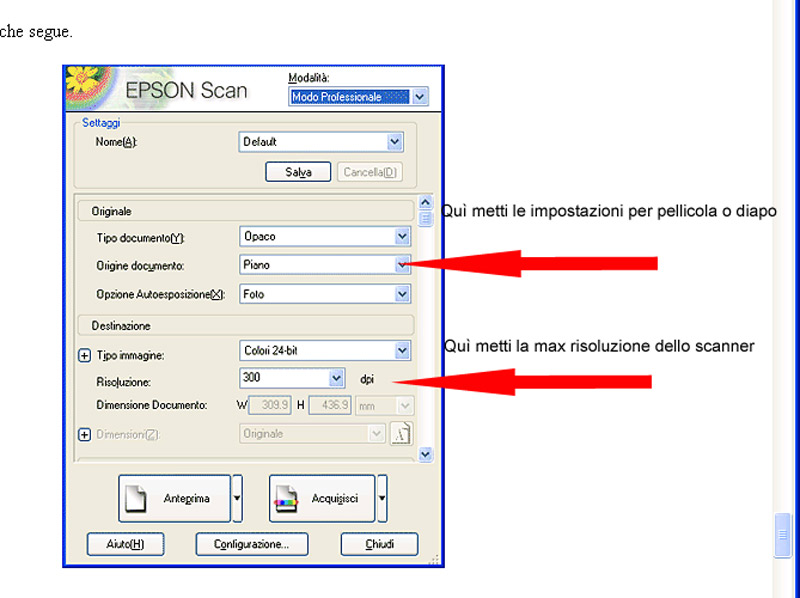

MessaggioInviato: Gio 01 Set, 2005 8:56 am    Oggetto: Rispondi con citazione
devi impostare come dpi di scansione il max cioè 2400 e come uscita 300dpi! Smile

non conosco lo scannere ma ho dato un'occhiata alla guida in linea, prova a fare così

scusa ma dove mi hai detto di mettere la max risoluzione è anche dove devo mettere 300 dpi. E' sempre la stessa casella..
MessaggioInviato: Gio 01 Set, 2005 10:41 am    Oggetto: Rispondi con citazione
si, scusa mi sembravano due finestre ho corretto sopra. Mi puoi dire nella casella dimensioni dove c'e' scritto ORIGINALE, le altre voci cosa dicono?

Ci sono un po tutti i formati (10X15, 20X30 , 30X40 ecc.. ) in piu la possibilità di selezionare manualmente le dimensioni.
