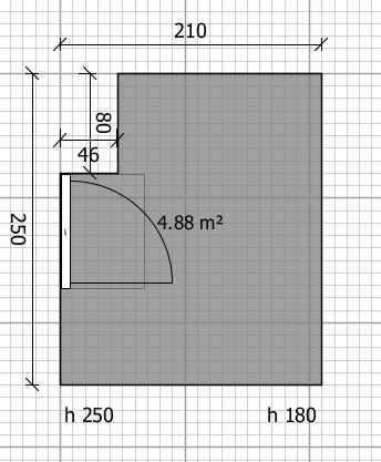

ciao a tutti e innanzitutto buon anno...
ormai da più di un mese mi sono insediato nella nuova casa (qualcuno ricorderà)... ed è giunto il momento di iniziare a pensare all nuova CO che dovrò allestire...
tra le varie possibilità ho deciso di dedicare un po' di spazio della soffitta alla nuova CO, consapevole del fatto che in estate farà un caldo assurdo e probabilmente non potrò usarla... infatti questo spazio si trova direttamente sotto il tetto, ben isolato e riscaldato per l'inverno, ma d'estate farà sicuramente un caldo assurdo lassù... pazienza...
per informazione nessuna delle pareti da direttamente sulle pareti all'esterno della casa e quindi non ci sono nemmeno finestre, una specie di enclave insomma... Smile
qui sotto trovate un piano del locale con le misure...
la particolarità del locale è che sul lato sinistro è alto 250cm mentre sul destro soli 180cm, praticamente segue la pendenza del tetto della casa...
la porta l'ho messa a sinistra, mi sembra la soluzione migliore, ev. sarebbe possibile metterla sul lato superiore... mentre a destra e sotto non è fattibile per come è costruita la casa...
pensavo di mettere nel lato superiore un banco per l'ingranditore (o ev. gli ingranditori), mentre sul lato inferiore un banco per il "bagnato", quindi bacinelle di sviluppo etc...
in futuro probabilmente metterò sul lato destro, tra i due banchi, un lavandino o piccola vasca/fontana... purtroppo attualmente lassù non c'è il collegamento con l'impianto dell'acqua...
che dite? basta secondo voi questo spazio?
nella precedente ero messo molto più stretto, praticamente un banco appoggiato sopra la vasca da bagno...

Basta e avanza..... ma l'aria da dove la prendi?

bene... inizialmente volevo dedicarci più del doppio dello spazio, ma pensandoci bene era veramente troppo...
il locale all'interno del quale costruirò la CO non è una vera soffitta, ci arrivano le scale ed ha finestre e potre... per metà è arredato per bene (ci ho fatto una saletta cinema, se così si può definire... mentre nell'altra metà è più grezzo... lì farò in parte la CO e nel resto una camera o altro...

Ti serve necessariamente l'aria! Un bel bucone nel muro con finestrella o pompa d'areazione.
Vendono anche quelle specifiche per CO a tenuta di luce. Smile
E gia' che ci sei ....altro bucone per il tubo di un climatizzatore. Quelli portatili senza unità esterna sono molto efficaci nei locali piccoli.

ok, ma così tanta aria per cosa? per i vapori tossici dei chimici?
un climatizzatore portatile dovrei averlo da qualche parte, buona idea...

marcoz71 ha scritto:
ok, ma così tanta aria per cosa? per i vapori tossici dei chimici?..
...per l'umidità animale (la TUA... Very Happy ), la CO2 (la TUA) e le varie puzze - non saranno tossiche, ma l'iposolfito ti entra fino nelle ossa, per dire, e non tutti sanno cogliere la raffinatezza della cosa.. Wink

Ho sviluppato chiuso ermeticamente in bagno senza intossicarmi.
Bisogna vedere se la peorta, quando la CO non è in funzione, resta aperta o chiusa.

bene, ora capisco... la porta preferirei lasciarla chiusa quando la co non è in funzione...
vedrò di informarmi sulla pompa di areazione...

Alberto ha colto quello che intendevo..... a parte che ciò che infastidisce non è l'iposolfito ma l'acido acetico (basta usare il citrico). E' comunque l'"esalazione" corporea che pesa.
Basta mettere un aspiratore da bagno (di quelli attivi a spinta)nella parte più alta che mandi l'aria all'esterno e praticare un foro nella parte bassa di uguale dimensione o di un 10% superiore. La accendi al bisogno ma vedrai che sarà un toccasana. Dato che sei nel sottotetto basterebbe ben poco evacuare direttamente all'esterno e prendere pure aria dall'esterno tramite apposite tubazioni e valvole coassiali.

e per l'impianto elettrico cosa mi consigliate??
pensavo di mettere un interruttore per la luce bianca e uno per le luci rosse, ma ben distanti e separati, per evitare di far danni...
e avrebbe senso un salvavita separato solo per quel locale? o non serve a niente?
la porta sarà munita di chiave, per evitare che qualcuno entri quando non deve...
ho ancora dubbi sui materiali da utilizzare per tirare su le pareti... non so se usare dei semplici pannelli di legno da applicare ad una struttura portante (scheletro) di semplici listelli/listoni di legno, oppure se orientarmi al cartongesso...

Meglio il cartongesso Opsiù economico ,ignifugo e hai meno sbattimenti e pericoli a sistemare prese e lampadine Ok!

stavo pensando che sul legno posso più facilmente applicare scaffali, ripiani e inchiodare/avvitare quello che mi pare... mentre sul cartongesso avrei qualche difficoltà... o dico male?

Ciao ,ti basta adottare tasselli a farfalla, per il peso il problema non si pone : puoi avvitare quello che vuoi direttamente sulla struttura in alluminio ,inoltre il c. lo tagli con un taglierino e lo seghi che è un piacere e puoi farlo con un eventuale intercapedine ,utile per inserire ventole prese etcc. per finire è riverniciabile con prodotti semplici ,il legno se si rovina sono guai a sistemarlo ...Comunque è un opinione personale, e senti altri :sembro un rappresentante di cartongesso Wink

Volendo ci sono timer che pilotano la luce di sicurezza. La luce rossa può rimanere sempre accesa se non usi esposimetri da stampa, mentre la luce bianca è da pilotare...... comodo un interruttore che scende dal soffitto con faretti alogeni direzionati nei punti giusti (vedi la mia).
Cartongesso con intercapedine isolata.... la refrigeri con pochissimo. Eventuali mensole le fissi alle barre portanti che marcherai per poterle ritrovare oppure metti inserti in legno rove vuoi avvitare qualcosa tra la parete esterna e quella interna.

mi state convincendo...
però l'unica parete già esistente è in legno, vabbé poco male... eventualmente la isolo e copro con un pannello di cartongesso...
il soffitto è già isolato, solamente da ricoprire... attualmente ci sono i travi del tetto e l'isolazione, è grezzo... ci va il cartongesso anche li? o meglio le classiche perline di legno...
per il pavimento avete consigli?

Allora ...la parete in legno tienila, ma dagli una vernice che lo renda ignifugo , per il soffitto puoi avvitare direttamente il cartongesso o la struttura sulle travi (prima magari imbottisci lo spazio tra il tetto e il pannello di c. di lana di vetro ) per il pavimento ...bhe...dipende dal fondo odierno ,ma una bella spalmata di resine eposidiche ti risparmiano tanti problemi (leggi stramaledetta polvere sui negativi)

Un ultima cosa :dove metterai il banco del "bagnato " usa cartongesso idrorepellente e magari dai una bella" resinata" anche li Mandrillo

La lana di vetro la odio in tutte le applicazioni.... tiene poco come isolante e la sua polvere è odiosissima... meglio i pannelli di espanso. Per il pavimento... indispensabile che sia antipolvere (sottintendendo che anche fuori dalla CO non ci sia polvere se no meglio metterla in pressione. Per il soffitto... basta che non cada polvere. Per il banco bagnato non vedo problemi particolari a meno che non ti cadano bacinelle o nel caso di eventuali tuoi tuffi in esse, magari rimane qualche macchia ma è una CO Wink
