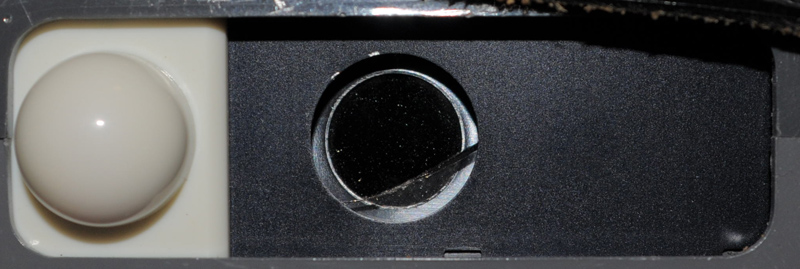

Prima volta che tolgo l'esposimetro dalla custodia e cosa succede? Cade. Cade da nemmeno 15 cm ma abbastanza per rompere il vetrino che copre il silicio.
All'inizio i vetri rotti mi bloccavano anche il pulsante di misurazione (c'è una cosa che si muove dentro e rimaneva bloccata per i vetri), poi li ho fatti scivolare fuori (quelli mobili) ed ora ne è rimasto solo uno a metà dell'apertura.
Devo sicuramente farlo riparare, ma volevo chiedere nel frattempo se lo posso utilizzare. Il vetrino è solo a protezione oppure ha altre funzioni? Mi si sono sballate le coppie tempo/diaframma? Vabbè che già prima sottoesponeva di parecchio, però almeno sapevo che dovevo alzare di 2 stop, ora chissà, magari funziona lo stesso, magari no. Chiedo a voi.
Il modello è Lunasix 3. Allego due foto che danno un pò il quadro della situazione.
P.S. L'esposimetro lo utilizzerei solo a luce incidente quindi la calottina dovrebbe diffondere la luce uniformemente senza dare troppi problemi, in teoria....

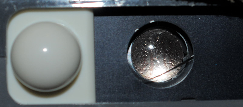

Ha un vetro con le bolle oppure c'è entrata l'acqua (non saprei nè come nè quando e credo siano bolle d'aria sul vetro)?

Se la caduta non ha rotto niente all'interno, non mi sembra che la crepa sul vetrino possa disurbare granchè la lettura.
Per la sottoesposizione, sicuro di guardare il riferimento giusto ? comunque dietro c'è la vite di taratura, a volerci mettere le mani

Per la sottoresposizione a 400, forse un po' di ossido potrebbe falsare le misurazioni, ma più che ruotare parecchie volte la ghiera delle sensibilità non saprei cosa consigliarti
