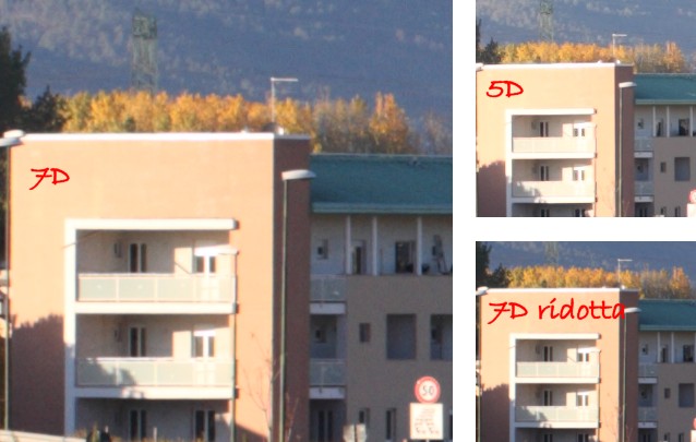

Evidentemente quasi quadruplicare la densità dei pixel pretende un suo prezzo, che è appena colmato dai miglioramenti tecnologici e costruttivi derivanti dai quattro anni di distanza tra i due progetti. Tuttavia, mentre sul versante del rumore si può quindi affermare che non ci sono enormi differenze tra le due fotocamere, sul lato nitidezza ovviamente la situazione è completamente differente. Disponendo di una buona lente (o chiudendo opportunamente il diaframma di una lente mediocre), la 7D è in grado di fornire come da contratto quasi il quadruplo dei dettagli, come ben evidenziano gli ingrandimenti della zona 2.
Il cartello stradale è perfettamente leggibile nell'immagine della 7D, mentre sulla 5D anche le scritte più grandi sono praticamente illeggibili. Se poi si applica un po' di sharpening (anche solo quello brutale di default, senza scomodare la maschera di contrasto), l'immagine della 7D diventa leggibile (seppur non senza qualche difficoltà) persino nella versione ridotta.

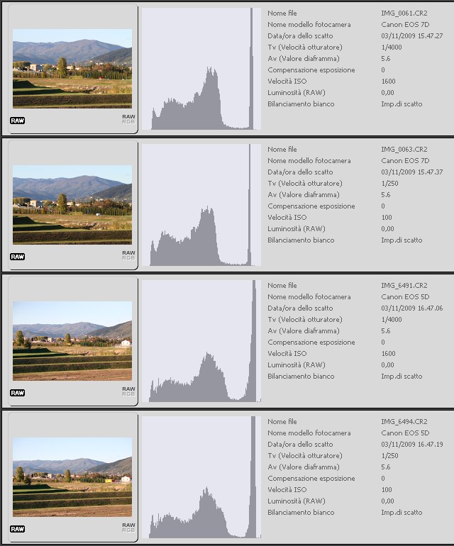

Ultimo inaspettato aspetto: a giudicare dagli istogrammi forniti da DPP, nonostante il forte rimpicciolimento dei fotositi la 7D ha una gamma dinamica maggiore di quella della 5D. Nei grafici della immagini della 7D, infatti, a parità di illuminazione e (quasi) di scena c'è più margine sia oltre le alte luci che oltre le ombre!
Il sensore della 7D è insomma globalmente davvero ottimo: quattro anni non sono passati invano. Dispiace un po' per il maggior rumore digitale a bassi ISO, motivo in più per attendere una versione a pieno formato della 7D con possibilmente non troppi Mpixel, ma per tutti gli altri aspetti questa 7D si conferma una fotocamera veramente ben realizzata.
