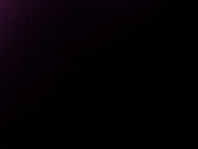

Ragà ho fatto una prova: messo iso400 e in modalità M ho messo 15" e diaframma 2.8 ed ho scattato (in jpg) con il copriobiettivo (x vedere se saltavano fuori pixel bruciati). X fortuna la mia makkina ha tutti i pixel a posto (credo) però ho notato che in alto a sinistra mi compare un alone color melanzana... Esorto tutti i possessori di fuji s5500 (ma anche 7000 e 5000) a fare, se vogliono, la prova che ho fatto io x vedere se è un difetto della mia makkina o se è proprio dovuto al sensore! Ecco cosa appare a me (ho esagerato un pò il contrasto e la lum. x farlo vedere meglio):

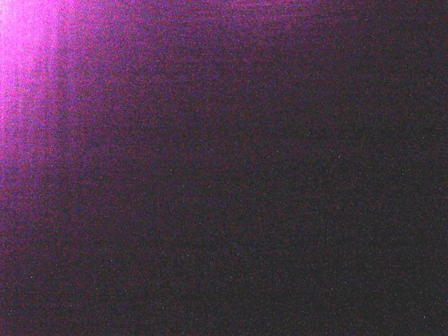

Esagerando ancora un pò x renderlo + evidente:

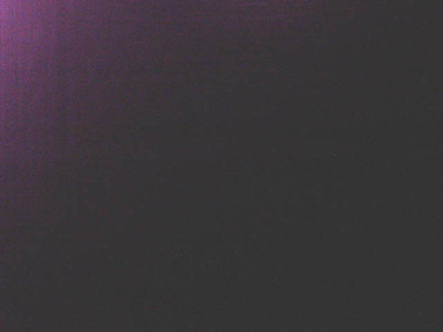

Senza ritocchi:

MessaggioInviato: Lun 29 Ago, 2005 11:05 pm    Oggetto: info Rispondi con citazione
secondo me semplicemente da quel lato filtrava un po di luce....

MessaggioInviato: Lun 29 Ago, 2005 11:22 pm    Oggetto: Rispondi con citazione
Non filtrava luce... Triste Ho provato anche al buio assoluto...

MessaggioInviato: Mar 30 Ago, 2005 12:17 am    Oggetto: Rispondi con citazione
Mmmh.. potrebbe anche darsi che da quelle parti si scaldava un po' di più qualche componente? Magari è una cazzata.. ma qualcuno qui sul forum ti saprà dare senz'altro indicazioni più certe.

MessaggioInviato: Mar 30 Ago, 2005 8:21 am    Oggetto: Rispondi con citazione
nulla di preoccupante...
è il calore del sensore che provoca questo effetto!!!
considera che anche alla Nikon d70/d70s succede questo fenomeno!!!
purtroppo i sensori ccd hanno l'incoveniente di scaldare molto a scapito della qualità finale!!!

MessaggioInviato: Mar 30 Ago, 2005 12:53 pm    Oggetto: Rispondi con citazione
Ok quindi è la norma x tutte le s5500 no? Spero... e poi solo in quella zona??? Mah Vabbeh cmq mi hai "tranquillizato"! Ok!
Teoricamente quindi in inverno scattano foto migliori i ccd??? Pallonaro

MessaggioInviato: Gio 01 Set, 2005 2:53 pm    Oggetto: Rispondi con citazione
Anche con la 300D/10D succede. Specialmente nelle foto astronomiche. L'unica soluzione e' raffreddare la macchina chiudendola in un box attaccato ad un refrigeratore.
Per farti capire i sensori CCD dei telescopi professionali sono raffreddati con l'azoto.

MessaggioInviato: Gio 01 Set, 2005 4:49 pm    Oggetto: Rispondi con citazione
Per eseguire correttamente la prova basta esporre per 1/30 o 1" con tappo sull'obiettivo, LCD spento e mirino tappato; scattare in raw, convertire in tif e guardare poi tutta la foto al 100% della sua grandezza. In jpg si vedono più pix bruciati di quelli che ci sono in realtà. Questi sono i consigli contenuti in un documento che accompagna un software gratuito che si trova in rete dal nome "DeadPixelTest". Non so però con l'interpolazione che fanno la s5000 e la s7000 se il test può essere molto attendibile. Il mio consiglio è di non eseguire questo test se proprio non è necessario perchè in molti rimarreste amareggiati.

MessaggioInviato: Gio 01 Set, 2005 5:19 pm    Oggetto: Rispondi con citazione
Filip ho fatto il test in RAW con la macchina appena accesa, il risultato migliora molto: si vede sempre quell'alone ma molto meno intensamente e scompaiono anche il 99% di tutti quei puntini (ne restano si e no 3). Cmq non mi dispiace affatto, tanto nelle foto non si vede mica! Ok!

MessaggioInviato: Gio 01 Set, 2005 5:34 pm    Oggetto: re Rispondi con citazione
come e' gia' stato scritto..... l'alone viola e' frutto del calore prodotto dal sensore e l'elettronica durante l'esposizione!!! tutto nella norma!!!
