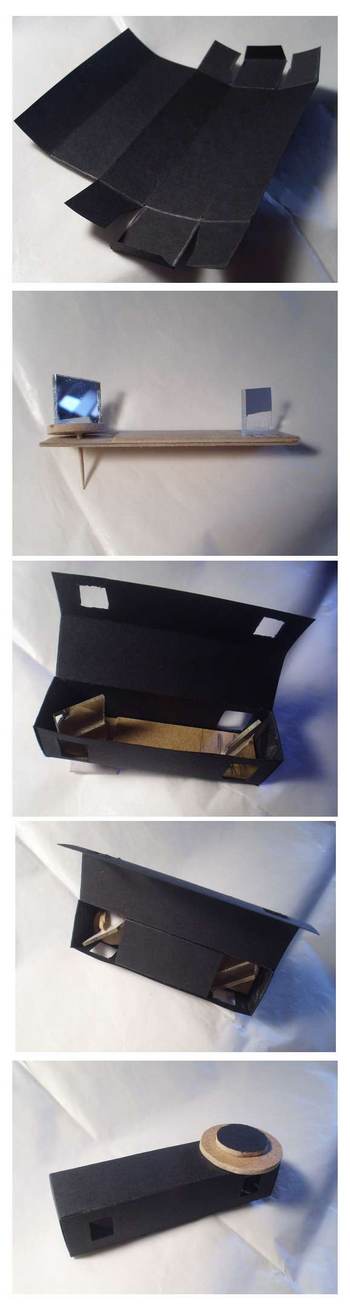

Per rimanere nell'ambito delle autoproduzioni, la costruzione di un sistema di misurazione classico a telemetro è teoricamente semplice. E' sufficiente una coppia di specchietti e un contenitore (meglio un parallelepipedo a base quadrata). Uno degli specchietti deve essere in grado di basculare e va ancorato ad una ruota esterna sulla quale segnare le distanze; l'altro, quello fisso (angolo di 45°), va posizionato in corrispondenza del foro per la visualizzazione (quello dove si poggia l'occhio, per intenderci) e va scrostato dal trattamento posteriore nella metà inferiore in modo che rimanga solo il vetro. Quando l'immagine tra le due metà collima allora avremo la distanza esatta. Inoltre più il parallelepipedo è lungo più sarà precisa la calibrazione e la lettura della distanza.
Ohibo', quasi quasi me lo fo' Very Happy

Te un giorno devi scrivere un libro sulla autocostruzione delle attrezature fotografiche.
Per me venderebbe.
Ad ogni modo, il telemetro autocostruito deve essere tascabile, sennò è inutile, hai già in mente come costruirlo miniaturizzato ?

Tascabilissimo Very Happy
Credo che si possa fare 10x3x3cm Ok!
Bah, ormai mi è venuta la curiosità: ci provo! Cool

Ok, l'ho fatto Smile
Funziona e funziona bene (misure 9x2,5x2,5cm), ma bisognerebbe aggiungere una vite senza fine che moltipli il movimento dello specchietto, altrimenti non è possibile graduare la distanza. Ma si tratta di un primo esperimento. La vera sfida sarebbe farlo richiudibile, dunque ultrapiatto, con gli specchietti pieghevoli... e di un materiale più nobile del cartoncino Very Happy
che mito! Smile
