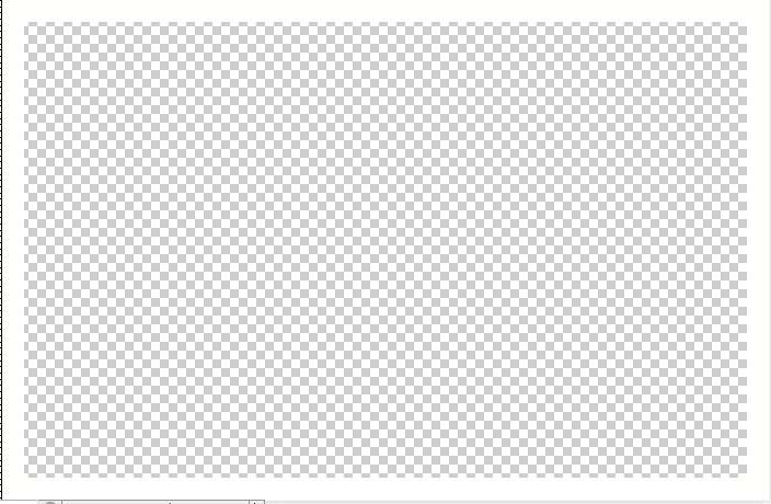

cagnaluia ha scritto:
il fatto è che... non devo mettere nessuna cornice..
devo fare una cornice.
Ok, cmq con i canvas come dite Voi funziona, ma l'immagine di partenza viene "maggiorata".
Se volessi un rettangolo di 700x200px, e una cornice di 3px al suo interno...
Dovrei PRIMA creare un rettangolo di 700(-6)x200(-6)px e poi con il canvas size allargare di 3px RELATIVE.
Rimane cmq un problema... che sotto, rimane il livello della cornice completamente bianco..
Io vorrei un livello con solo la cornice... cioè quei 3px da tutti e 4 i lati, bianco. Il resto del livello cornice (cioè la parte centrale... trasparente).
cosi?
1DMk2n in vendita ....
MessaggioInviato: Dom 06 Dic, 2009 11:46 am    Oggetto: Rispondi con citazione
basta xhe fai NUOVO - dai le misure che vuoi in questo caso 700x200 imposti come sfondo TRASPARENTE poi, selezioni TUTTO poi, MODIFICA - TRACCIA - imposti il colore su bianco, dai i pixel che ti servono, Spunti su INTERNO e dai ok!
