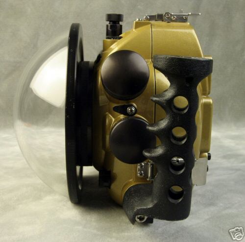

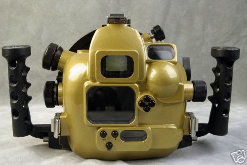

Usa questa... LOL LOL

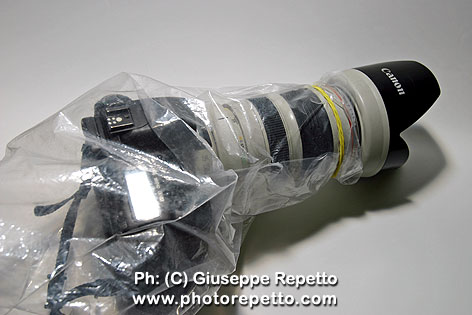

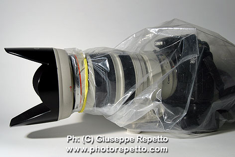

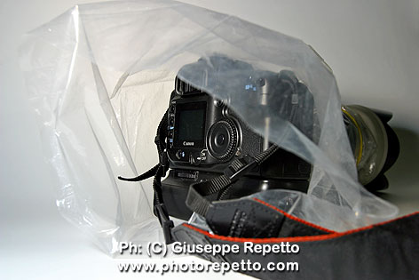

Il mio consiglio prendere un sacchetto di cellophane trasparente, fare un buco frontale per l'ottica e fissarlo con un elastico spesso, poi inserire la mano per tenere la fotocamera nell'apertura del sacchetto senza chiuderlo dietro.
Questo dovrebbe bastare, almeno a me è servito in molte occasioni senza tante storie.
Comunque sia un bell'ombrellino quelli piccoli portatelo e con il cellophane vedrai che andrà tutto bene.
Ti consiglio di fissarlo ai due estremi dell'ottica in modo da non farlo muovere, però allo stesso tempo di tenerlo aperto così se devi cambiare la card o la batteria non bagni nulla.

Semplice ed economico..
