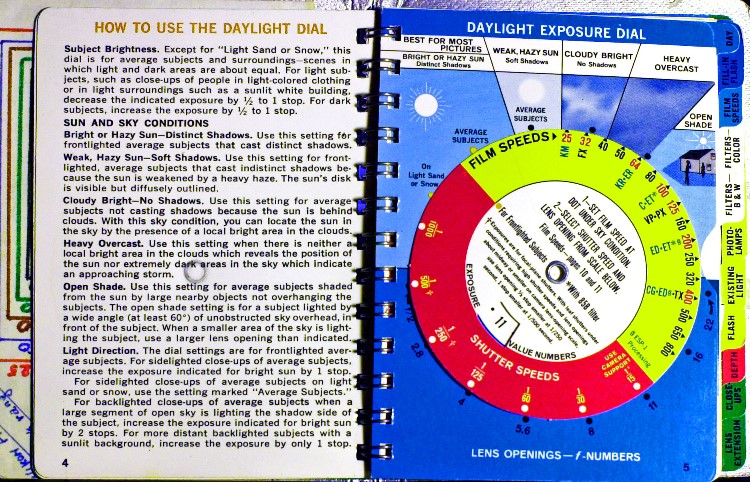

per garoc
ecco un bellissimo esposimetro manuale basato sulle precalcolazioni, molto facile da realizzare
anacronistico al giorno d'oggi, ma che ne da' immediatamente la comprensione
al primo sguardo.
L'ho messo ad 1/60 f.5.6
ExposureDial
 Dimensione:  193.98 KB
 Visualizzato:  File visto o scaricato 6042 volta(e)
