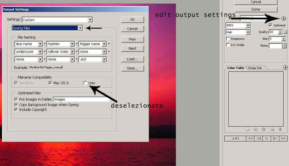

raffaele75
Iscritto: 12 Mar 2008
Messaggi: 367
MessaggioInviato: Ven 30 Ott, 2009 3:24 pm    Oggetto: Rispondi con citazione
bisogna spuntare la compatibilità "unix" che non accetta più di 32 (?) caratteri. spero che l'immagine sia esplicativa
 Dimensione:  36.24 KB
 Visualizzato:  File visto o scaricato 680 volta(e)
Ultima modifica effettuata da raffaele75 il Ven 30 Ott, 2009 3:32 pm, modificato 2 volte in totale

ah scusa, bisogna levare pure mac os9.
questo è con cs2, con cs3 penso sia più o meno la stessa cosa

MessaggioInviato: Ven 30 Ott, 2009 3:47 pm    Oggetto: Rispondi con citazione
Fatto..
Ho anche da flaggare INCLUDI XMP???
Non ho idea di cosa sia
Cloude Smile

MessaggioInviato: Ven 30 Ott, 2009 3:55 pm    Oggetto: Rispondi con citazione
xmp è il file con i settaggi del raw...
non penso proprio sia da includere
