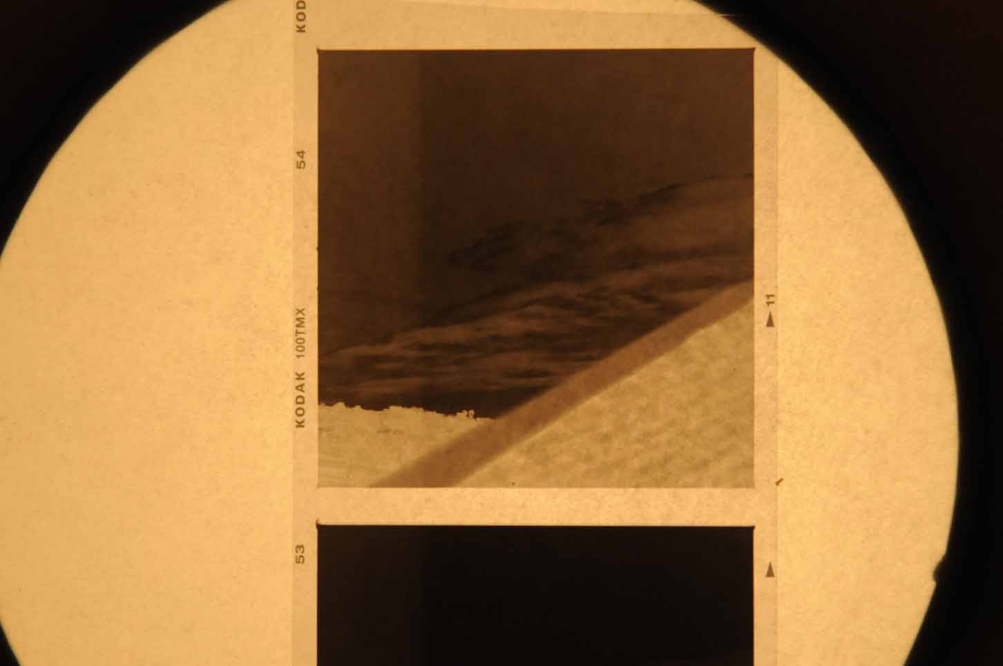

Ciao a tutti
ieri sera ho sviluppato un rullo 6x6 e il risultato è stato che tutto il rullo presentava una banda di un paio di cm circa più chiara dal lato sinistro, aggiungo che la banda è nettamente delineata.
Qualcuno potrebbe svelarmi cosa sia potuto succedere?
Ho pensato ad un'infiltrazione della luce..:in fase di scatto o nella tank?
Vi allego anche un negativo

Ha tutta l'aria di essere carenza di chimica nella tank.
Daniele.

Infatti ci avevo pensato pure io
quindi dovrebbe corrispondere alla parte superficiale della tank che stando a riposo non è completamente immersa nel rilevatore ma è sviluppata solo quando capovolgo o sbaglio?

Esatto.
Controlla quanta chimica serve per il 6x6 e se lo ricordi confrontala con quanta ne hai usata.

Oppure hai usato una tank per 2 rulli 35mm o 1 rullo 6x6 con la quantità giusta di chimici, ma non hai ben premuto fino in fondo la spirale...

Oppure la carta fermarullo che si stacca e rimane penzolante nella CO della fotocamera (già successo più di una volta).

Io credo che sia poco liquido, la storia della carta crea un problema diverso.

carta fermarullo? questa manco l'ho capita

Quando il rullo finisce rimane penzolante la linguetta da leccare... succede che riavvolgendo il rullo se ne strappi un pezzo che va ad incastrarsi in qualche luogo recondito della fotocamera.... naturalmente l'ombra che proietta è indelebile (cervellotico comunque capirlo la prima volta).

quella della carta non mi è ancora capitata , per la eventuale scarsita di liquido io di solito riempio comunque la tank con mezzo litro qualunque sia il negativo da sviluppare

La quantità non conta se la spirale sale, nel caso in esame la carenza di brodo è molto provabile... Il fatto però che la carenza di uniformità sembra concentrata piuttosto al centro mi fa pensare.... sembra quasi che il difetto sia un sovrasviluppo centrale piuttosto di un sottosviluppo laterale
