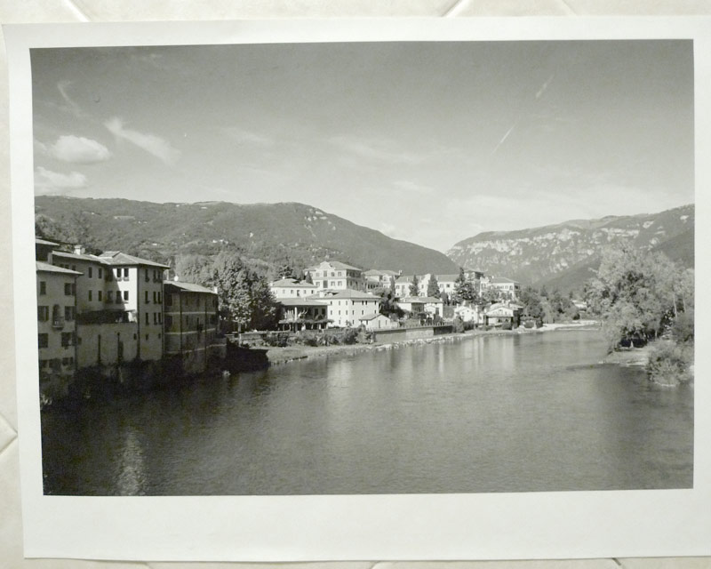

MessaggioInviato: Dom 25 Ott, 2009 5:33 pm    Oggetto: Rispondi con citazione
Ecco una straziante riproduzione della stampa.
La gamma tonale sembra effettivamente estesa, da stampare p stata piuttosto semplice.
Tenete presente che si tratta di un 35mm.
Foma Variant III senza alcun filtro sviluppata in Eukobrom.

MessaggioInviato: Dom 25 Ott, 2009 9:52 pm    Oggetto: Rispondi con citazione
Vomito
Si Tomash è proprio straziante!
Il verde della tuta ha contaminato la stampa!
Dato che puoi edita e rendila degna di te. Wink

MessaggioInviato: Dom 25 Ott, 2009 9:56 pm    Oggetto: Rispondi con citazione
le hai stampate con i nikon??
come mai hai chiuso cosi' le ombre delle case?

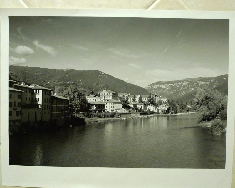

MessaggioInviato: Lun 26 Ott, 2009 3:13 am    Oggetto: Rispondi con citazione
L'obiettivo non c'entra, comunque ho usato il Rodagon 50f2.8.
Posto una versione ritoccata con PS, resa un po più simile all'originale, anche se è solo una pallida riproduzione dell'originale.
Essendo un 30x40 non entra nello scanner.
 Dimensione:  78.5 KB
