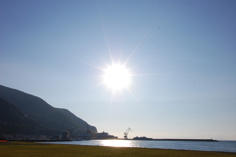

Salve,dopo aver speso 15 euro e tenuto la mia d40 più 10 giorni da un fotografo della mia città per la pulizia,oggi visto il bel tempo vado a fare qualke scatto.Questo è uno scatto a f22 ma già ad f9 le macchie son ben visibili.Per fortuna che il signor fotografo mi aveva detto di aver sudato le 7 camice per l'operazione!!!A me sembra peggiorata la situazione!!!E'così impossibile avere un sensore pulito?

Il fotografo ti ha fregato, probabilmente, 15 Euro per sicurezza conunque controlla di non avere sporco sull'obiettivo. Le impurità sul sensore non dovrebbero risentire dell'apertura del diaframma.
Lo sporco sul sensore lu puoi vedere anche a occhi nudo se c'è e per pulirlo leggi i post di qualche giorno fa.

mah, adesso la casistica prevede tutto... pulirlo al mattino e ritrovarsi pelucchi al pomeriggio.
Il discorso è ampio, per quello è meglio farlo da sè. Può darsi che l'anticamera tra bocchettone e sensore sia piena di polvere varia, che la polvere si sia intrufolata, nel tempo, tra le lame dell'otturatore... va da se che ogni scatto può far girare pelucchi. Alla fine, niente di preoccupante. Tampone sulla foto, pompone sul sensore (o pennello elettrostatico). Smile

Prova a dare una bella spompettata energica...si sa mai...qualche granello di polvere...... Smile

Purtroppo il diaframma chiuso "esalta" la pdc e con lei anche tutte le "macchioline" di sporco presenti sul sensore.
Non a caso ci si accorge facilmente dello sporco quando si diaframma oltre f/5,6...
In ogni caso sono minuscole particelle che dubito si riescano a vedere ad occhio nudo nella zona del buio sensore...Se si dovessero vedere a occhio nudo sarei decisamente preoccupato (a meno di non aver cambiato lenti in continuazione in zona palude/deserto).

Ti confermo assolutamente e per esperienza diretta che le impurità presenti nel sensore si vedono chiaramente ad occhio nudo, quelle c he non si vedono devono essere proprio micro microscopiche.
La zona sensore non è propriamente buia, se matti il sensore in posizione adatta e sapendo che deve essere immacolato ti salta all'occhio quasi tutto, sicuramente i peletti e i granellini visibili nella foto in oggetto. E' solo questione di far illuminare il sensore in modo opportuno.

macchie di quella entita' ad occhio nudo non si vedono guardando il sensore. A meno che il tuo occhio non visualizzi i singoli pixel.... e francamente ho seri dubbi.
Lo sporco sulla lente frontale (in quelle dimensioni) non si vede sulla fotografia.
Per il resto, un clistere preventivamente BEN PULITO (quando lo compri e' pieno di talco) e lavato e lo usi per provare a sopostare la polvere. Nel caso non basti, liquido Eclipse e Sensor Swab e ti fai tu la pulizia tutte le volte che vuoi.
Pulire sempre i tappi posteriori degli obiettivi, ogni tanto pulire il bocchettone con un panno e non farsi troppi scrupoli.....c'e' sempre photoshop.

E' innutile discutere sulle mie capacità visive, tra l'altro porto gli occhiali, ma lasciami dire che quelle macchie così ben visibili in una foto fortemente ridimensionata a grandezza naturale di pixel del sensore ne coprono un bel po'.
Poi che siano visibili a occhi nudo dipende molto da chi guarda e come guarda. Io sono sicuro che le vedrei, almeno le 5 che vedo chiaramente nella foto, due sono molto meno distinte ma.......

Chiudendo il diaframma le macchie acquistano densità, come se fossero meglio a fuoco. puoi fare subito una prova, fotografando il monitor (una finestra bianca vuota) o anche il cielo a due f opposti.
Al contrario la polvere nelle lenti non è visibile.
Ti posso garantire che macchie ben più grandi di quelle nella foto sopra
non sono visibili ad occhio nudo sul sensore.
sono semplicemente troppo piccole o chiare per essere viste.
Provato personalmente.
Non so come tu abbia fatto a vederle sulla tua reflex, senza almeno
un ingranditore.
Per ninja, le macchie sembrano degli innocenti sporchezzuoli, anch'io proverei una spompettata prima di maledire il pulitore.
