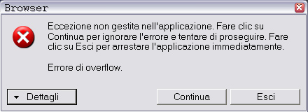

Dopo aver intuito l'errore di non aver mai provato il recente Nikon NX2, per non appesantire l'altro thread in cui è cominciato il discorso NX vs Adobe, apro questo per chiedere aiuto.
Ho scaricato ed installato la prova di di 60 gg del Nikon NX2 e, nel caricare un qualsiasi nef, mi esce un messaggio di errore (vedi allegato 1) dal quale non posso far altro che uscire dal programma o ignorare l'errore per continuare.
Ovviamente ignoro il messaggio ma mentre posso utilizzare quasi tutti gli strumenti a disposizione, non mi è concesso di utilizzare tutto quello che rientra nelle "Correzioni rapide"; non posso quindi usare la compensazione del esposizione, il contrasto, le alte luci, le ombre e la saturazione... vi sembra poco? Mi arrabbio?

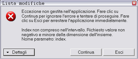

Se tocco uno di questi strumenti, l'anteprima diventa nera. Se armeggio nell'istogramma, mi esce un secondo messaggio di errore (allegato 2).

Allegato 1
 Dimensione:  27.6 KB
 Visualizzato:  File visto o scaricato 895 volta(e)
Allegato 2
 Dimensione:  39.22 KB
